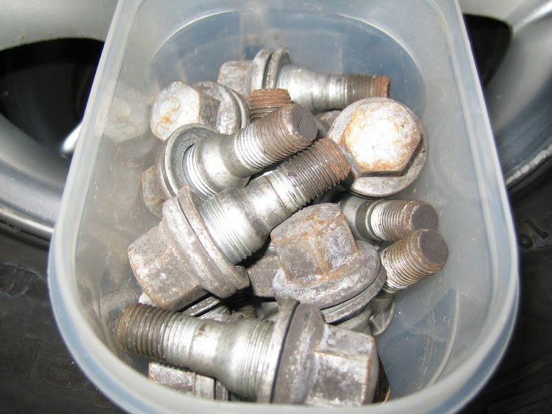

Oh ja, over die wielbouten: ik heb speciale versies die voor zowel lichtmetaal (platte bout met veerring) als stalen wielen (conisch gedeelte) bruikbaar zijn. Aangezien ik een stalen reservewiel heb zijn deze dus uitwisselbaar. De bout is M19.
Voor de stalen wintervelgen heb ik dan weer aparte wielbouten, deze zijn gewoon conisch, de bout is M17.

Dit zijn de bouten die op de VTS velgen horen:

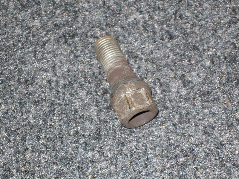

Deze heb ik nu, die wil ik ruilen:
Die laatste is dus een maatje 17.
Ik heb ook dezelfde bouten nog waar de kop 19 mm is. De Xsara is blijkbaar met 2 verschillende soorten bouten geleverd voor stalen velgen. Waardoor je ook weer 2 verschillende soorten wielsleutels heb.
Die bouten met de ring zijn dus ook zonder problemen op staal te gebruiken? Dan hoef ik geen extra setje in de kofferbak mee te nemen voor het reserve wiel Wink

Zoals ik al zei, de bouten in het bovenste plaatje zijn geschikt voor de lichtmetalen velgen (die moeten platte bouten met veerringen hebben) en voor de stalen velgen, daarvoor zit er een schuin (conisch) vlak in de draad. Deze zijn dus geschikt voor de lichtmetalen velgen én het reservewiel.
De lichtmetalen velgen bevestigen met de bouten uit het onderste plaatje is vragen om problemen, deze zijn daarvoor helemaal niet geschikt!

Ik heb mijn bouten terug Cool
Nu nog even keer tijd vinden om te monteren Wink

De bouten er vanmorgen maar op gezet. Uiteraard netjes met een momentsleutel aangedraait.
