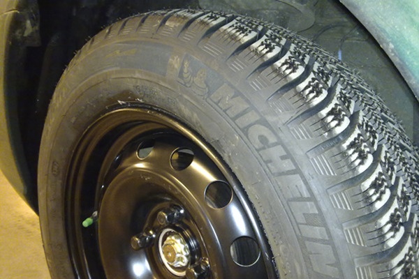

De slof in kwestie, Michellin Alpin A3, 185x65 R14:
De velgen die de Citroën dealer leverde voor de Xsara waren dus toch gewoon met ET-waarde van 24 in plaats van 17. Omdat de banden zelf 185 breed zijn in plaats van de standaard 195 was er sowieso een paar mm ruimte over, ET 24 kan dus geen kwaad. Er is nog ruimte zat in de wielkast:
(Ja, de zomerbanden, op lichtmetalen velgen, liggen nog achterin ja.)
Uiteindelijke kostenplaatje: € 511 en wat centjes
Velgen:
- 4 nieuwe stalen velgen, steek 4x108, ET24, breedte 5½J
- 12 nieuwe wielbouten (had er nog 4 bij het reservewiel)
Totaal: € 138 en een beetje
Banden:
- 4-voor-de-prijs-van-3, Michellin Alpin A3, 185/65 R14
- Monteren en balanceren
- Stikstofvulling (uiteindelijk gratis, normaal €2,50 per band)
Totaal: €373 en een beetje

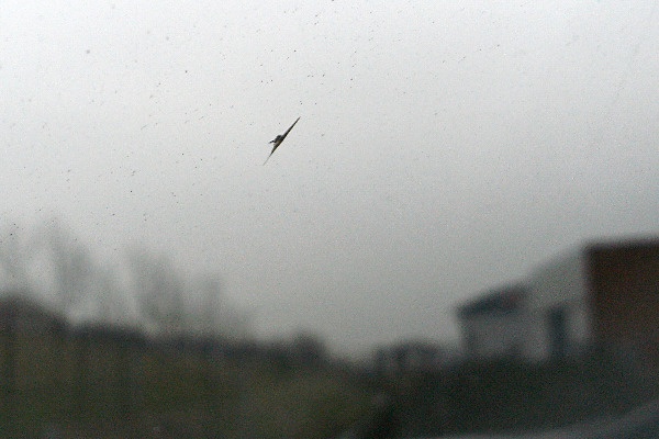

En dan hoor je een luid “POC!” en dan denk je “KÖT!”
blank stare
De dame mag dus weer geharst worden…
Dit gebeurde op de A15, gedeelte Ring Rotterdam. Dat stuk slecht asfalt doet z’n reputatie weer eer aan.

(Trouwens, was jij niet ook de vorige winter voorzien van een * in je voorruit, ook op de A15? Ik kan me vaag zoiets herinneren.)

Ja, op een parallelweg van de A13 na asfalteringswerkzaamheden, terwijl ik toch echt afstand hield tot mijn voorganger.
Laatst weer een flinke tik op de ruit maar nog geen ster kunnen bespeuren.

Het kan zijn dat een ster op de rand van het ruit zit, waar de zwarte rand zit. Dan valt een sterretje niet op. Ik heb vaak een door gescheurde ruit gezien, waarbij de scheur onstond uit een sterretje die op de zwarte rand zat.

Bij mij is pas ook al een sterretje gemaakt. En nou gister hoorde ik weer zoon harde pok maar nou zit er een klein putje in mijn ruit ik weet nog niet goed wat ik hier mee aan moet het is iig niet gescheurd.

Die putjes zijn het probleem niet. Ja, ok, ze zijn vervelend als ze in je directe blikveld zitten maar zolang er geen barst in de ruit zit is het risico op scheurgroei nihil.
Ik zou zo ongeveer de tel kwijtraken denk ik, als ik alle putjes in de voorruit zou gaan tellen. Maar nogmaals, als er dus geen zichtbare scheurvorming bij zo’n putje zit is het safe.

Een sterretje kun je herkennen als je in z’n putje iets zwart/vlek ziet. dit is de folie laag die tussen de 2 lagen glas in zit. Als er in het buitenste glas een gat komt, dan komt de folie bloot te liggen. Hierdoor zie je een vlek bij het putje.
