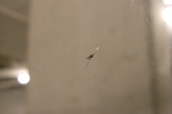

Verder zitten de twee verse barsten nog steeds onder een CarGlass sticker, ik heb nog niet de tijd genomen om de ruit te laten harsen. Ik wacht er nog even mee tot de A15, waar ik dagelijks gebruik van maak, klaar is met het jachtseizoen. Er wordt nu nog geregeld “geschoten” met grind.

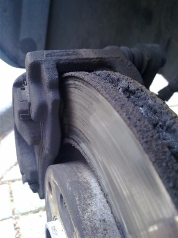

So far, so good. Toch? Los even van de opstaande rand. Tot je de andere kant van de schijf ziet:
Volgens mij is die schijf niet afgesleten zoals het hoort. Wie weet daar meer van? Hoort dit, of moet ook de binnenzijde van de remschijf over de gehele lijn slijten? Ik denk het laatste.

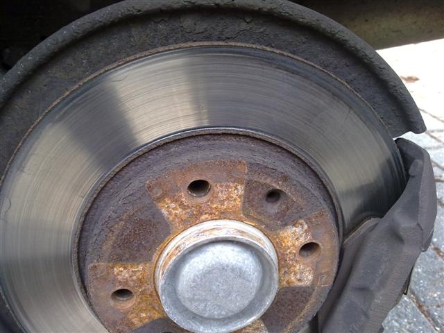

Linksachter eerst, daarna rechtsachter. Die zien er nog wel acceptabel uit. Remblokken wel bijna op.

Die schijven zijn inderdaad behoorlijk op en dat is toch iets dat goed moet zijn.
