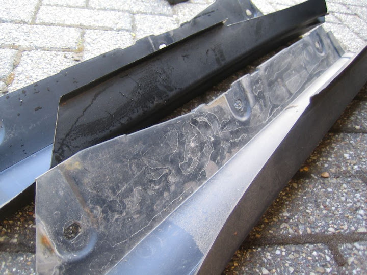

Vandaag nog even bezig geweest met een aantal “dingetjes”, al die dingetjes bij elkaar zijn toch een volledige werkdag van 8 uur.

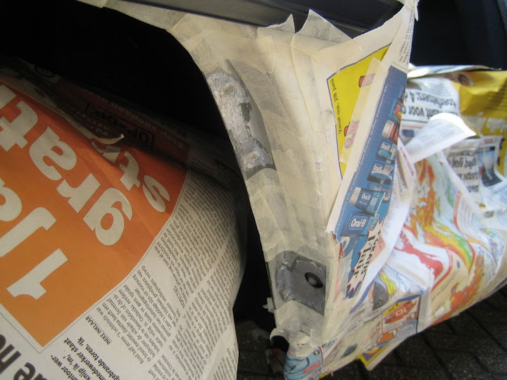

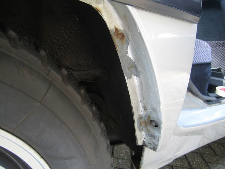

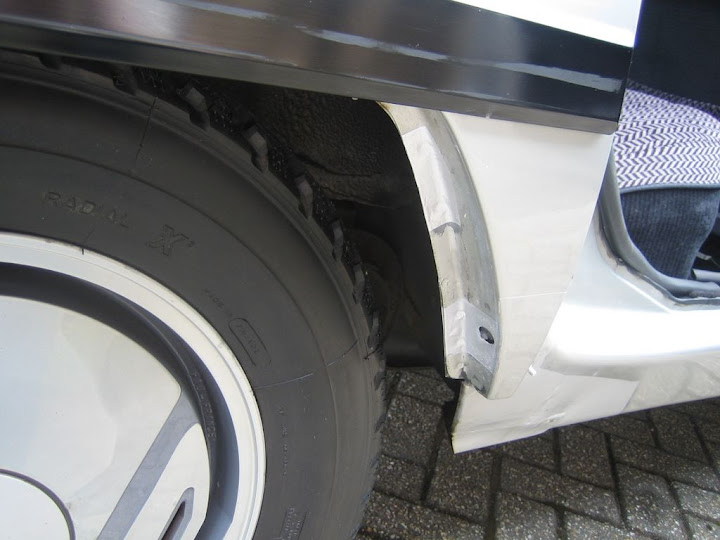

Eerst maar eens begonnen met wat roest.. En ook op de dorpel zaten wat kleine plekjes.
Na wat schuren en plakwerk Wink
Hier nogmaals na zinkspray, primer en laagje Gris Perlé uit een spuitbus.
De rest van de dorpels weer in de wax gezet net als vorig jaar. Dat blijft daar lang zitten, want het was nog steeds glad.
Er komt in een jaar rijden toch aardig wat vuil tussen de dorpel kappen.
Hier goed het verschil te zien tussen de vuile kap en de schone kap erachter.
De CX is nu in elk geval weer compleet, want die dorpel kappen lagen al weer eventjes af.
Verder ook nog lekker met Noverox aan het smeren geweest, mijn ervaring is inmiddels dat dit goedje toch de roest behoorlijk remt.
Ook nog even lekker bezig geweest met de Trim Restorer. Nu is alles weer lekker zwart Smile

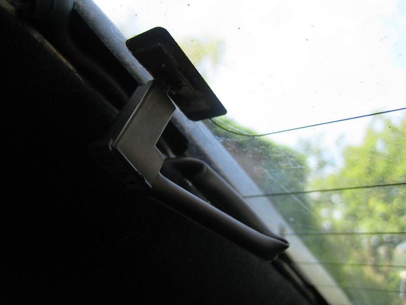

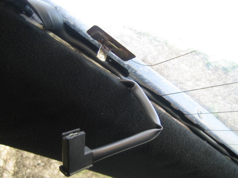

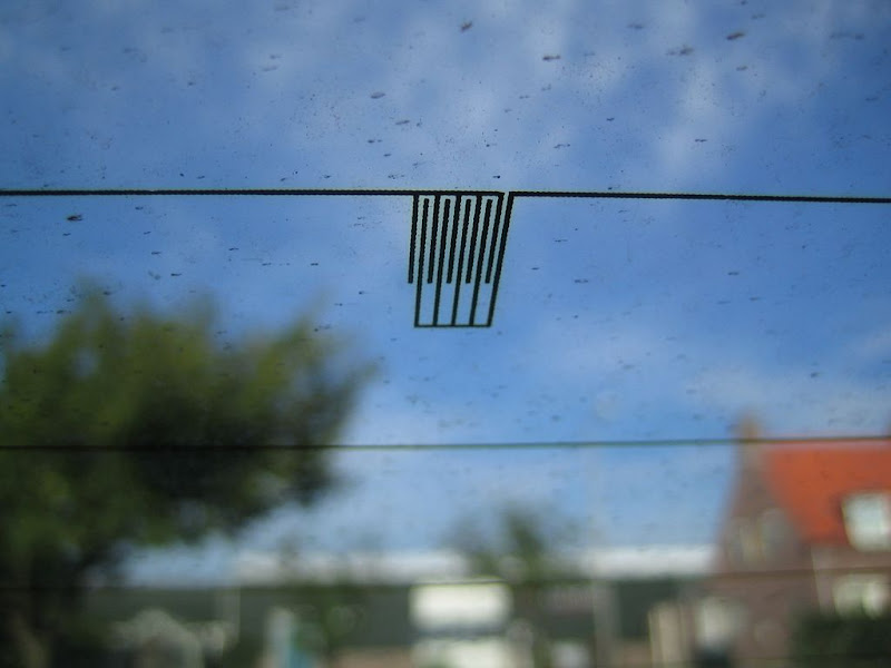

Net maar eens even naar een losse stekker van de achterruit verwarming gekeken.
De verwarming werkte nog wel, want dit is een stekker van het “auto” gedeelte van de achterruit verwarming. Wellicht is niet iedere CX rijder hiermee bekend, want alleen op de luxe serie 2 modellen geleverd zover ik weet. Een serie 2 Turbo heeft het standaard. Ik vermoed verder de CX modellen met het VIP optie pakket.
Het idee achter dit systeem is dat de achterruit verwarming automatisch ingeschakeld wordt als de ruit vochtig wordt.
Ik weet niet hoe en waarom, maar om 1 of andere rede was de pin van de ruit afgebroken, waardoor de stekker niet meer paste. Mogelijk is dit altijd al zo geweest sinds ik hem kocht, maar het zou ook kunnen dat die afgebroken is toen de achterruit er opnieuw ingeplakt is.
Ik heb van een stukje koper een nieuwe pin kunnen maken en deze vertint.
Hier heb ik de pin alweer op het resterede stukje op de ruit gesoldeerd. Het opstaande gedeelte was dus weg, het liggende plaatje zat nog wel op de ruit.
Voor de geintereseerde, dit is de “sensor” in de achterruit. Als hier vocht op komt verbind het de linker en rechter aansluiting kort, waardoor de achterruit verwarming ingeschakeld zou moeten worden. Al werkt dat in de praktijk volgens mij lang niet altijd even goed, maar het idee is leuk Wink
Zo het stekkertje er weer op, alsof het nooit anders is geweest Smile
Ik ben benieuwd of de achterruit verwarming ook echt automatisch ingeschakeld wordt. Dat zal nog wel even op zich wachten, want met dit weer hebben we gelukkig geen last van beslagen ruiten Wink
Als het niet werkt jammer dan, dan gebruiken we de handmatige stand gewoon. Nu zit in elk geval de stekker weer optisch vast, want zo’n loshangende stekker is ook maar een rommeltje.

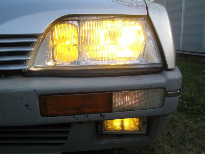

Vandaag de linker mistlampen weer even gefixt. 1 van de contacten was flink gaan roesten. Nu staan ze flink in de vaseline, hopelijk gaat het nu langer goed Wink

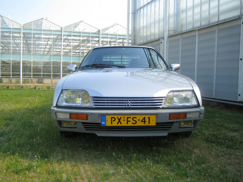

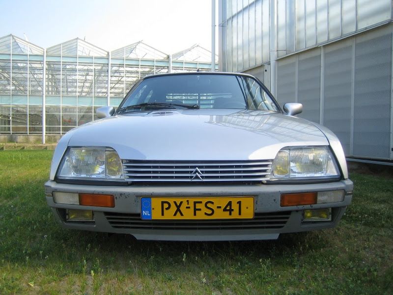

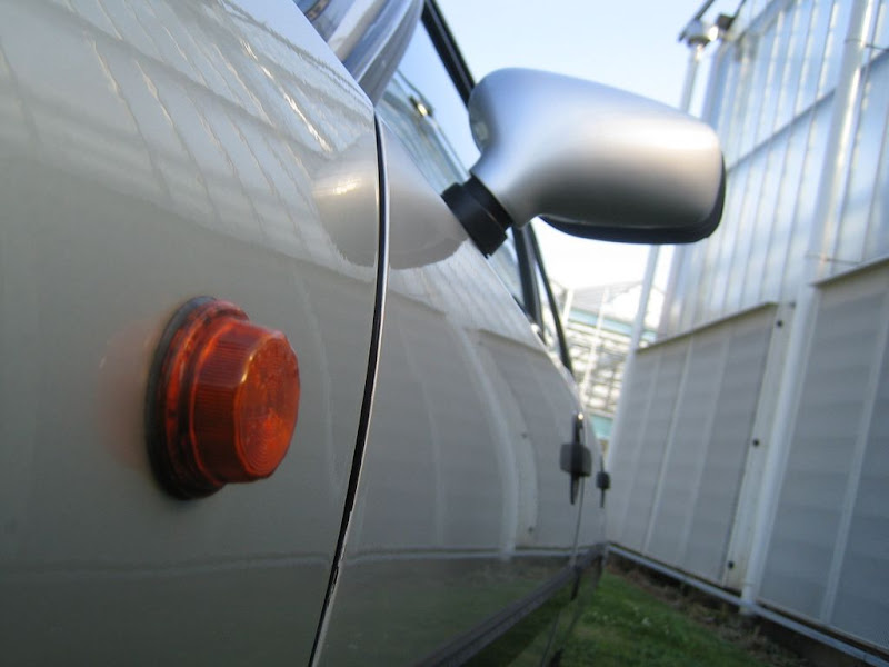

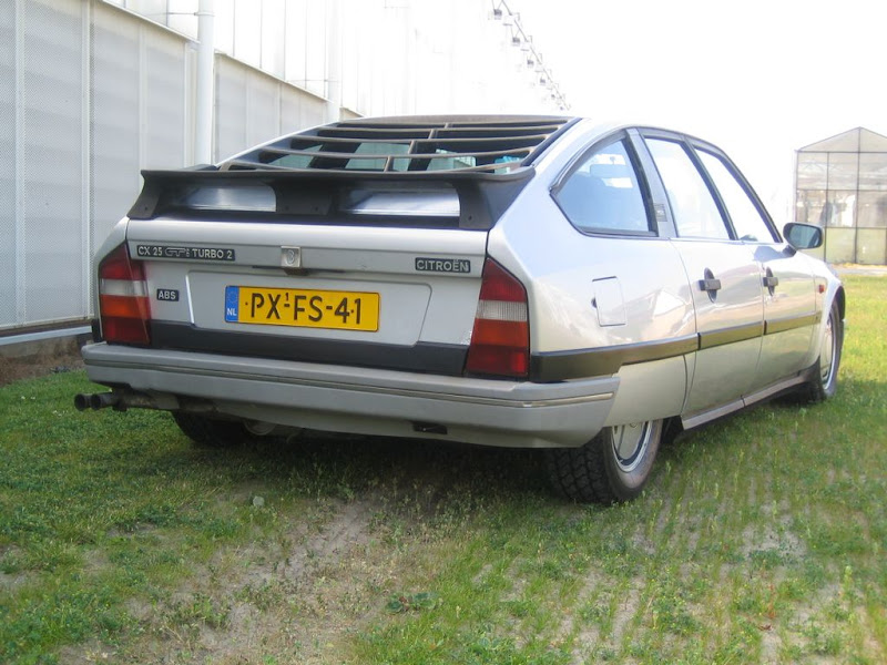

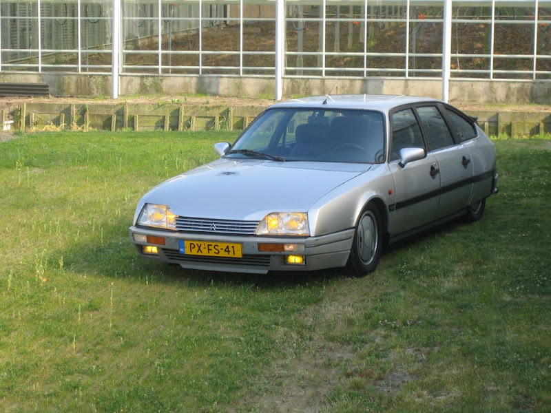

De CX staat er nu wel weer leuk bij. Net even gewassen en in de Quick Detailer Plus gezet, nog geen 20 min werk.
Toch nog maar even de moeite genoemen om wat foto’s te maken Smile
Hier in totaal 75 foto te bekijken: ALBUM
Ik vind zelf het gele licht wel erg mooi staan Smile
