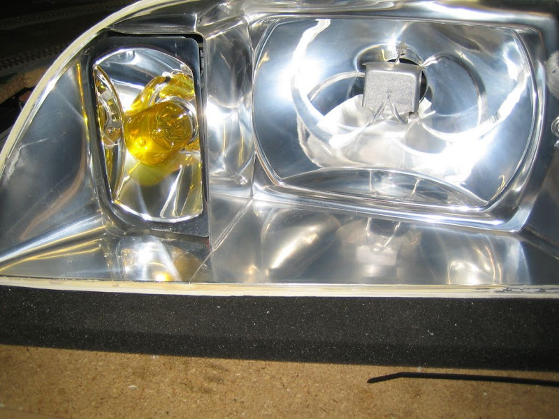

Hier een lamp zonder glas.
Ik had gedacht alleen het gele kapje over te zetten, maar dat viel even tegen Confused

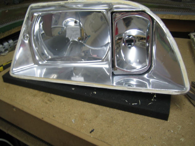

Hier de koplamp zonder verstraler.

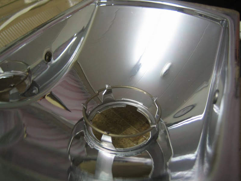

Zeker om de eerste refelector eruit te krijgen valt niet mee Confused Maar uiteindelijk wel gelukt. De 2de ging een stuk makkelijker.
Het houdertje voor het gele glas in de reflector

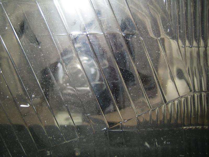

Wat een absolute must is, is het schoonmaken van het glas als je het los heb van de koplamp.
Hier op de foto goed te zien doordat ik mijn vingers door het vuil heb gehaald.
Na het schoonmaken van het glas was het veel helderder, dat moet voor wat extra licht gaan zorgen Smile

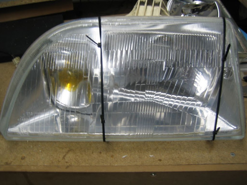

Vlak voor het opnieuw kitten:
En het glas zit er weer op, nu alleen nog drogen Wink

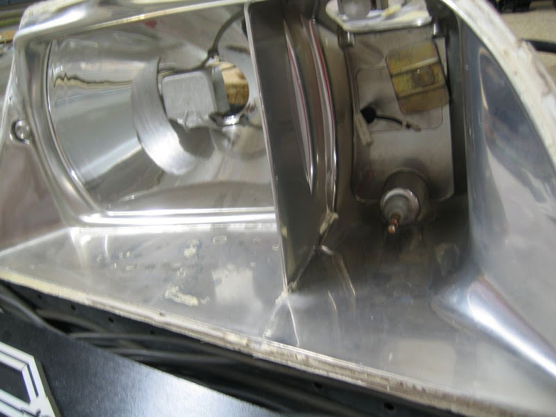

De lampen zijn ook net op tijd klaar, net even met SP gekeken, maar 1 van mijn huidige koplampen is mogelijk APK afkeur…
Daar zat deze winter af en toe al wat vocht in, dat heeft denk ik zo zijn sporen achter gelaten Confused
Ik ben benieuwd of daar ook de onderste rand los zit, als dat zo is nu 3 lampen waar dat zo is. Ik kan dan iedereen aan raden om dat te controleren, want zodra er vocht in zit is het snel aflopende zaak denk ik.
