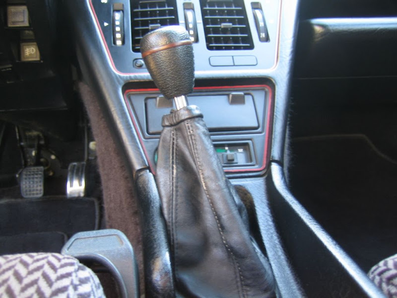

heb jij er een prestige gaspedaal in zitten ??
en je hebt een lichtgrijze grootlicht schakelaar ??
en doet je vervangende gasveer voor de achterklep het wel ?

Is een Prestige gaspedaal anders dan? Ik heb geen idee, deze zat erin toen ik de CX kocht.. Rolling Eyes
Ja, die grootlichtknop is grijs, die moet ik nog eens vervangen, ik denk dat ik er nog wel 1 heb liggen. Maar eigenlijk valt het bijna niet op als je in de auto zit.
Die reserve gasveer kan ik zelf niet indrukken, als ik hem op de grond zet en erop leun dan ook niet.
Hopelijk werkt die op de auto wel goed.

normaal gaspedaal is een egaal-plat metaal pedaal (gekromd).
prestige lijkt er op, maar heeft 2 verdiepte delen, die zwart geverfd/ingevuld zijn. heb jij die zo ?

Ja zo te zien wel:
Misschien op latere bouwjaren ook op andere uitvoeringen geleverd?
Ik heb natuurlijk wel een 89er, dus toch wel 1 van de latere Wink
Of iemand het een keer veranderd, al lijkt me dat niet heel waarschijnlijk gezien er bijna ergens anders iets veranderd of verprutst is Wink

ik zag ‘t net ook op je foto !
nee, dat pedaal is echt overgezet uit een prestige. de gewone berlines hadden dat niet, ook de laatste jaartallen (T2) niet. maar maakt verder niet uit, werkt gewoon hetzelfde.

PS
rem/koppelingspedaal is als 1 gecombineerde unit gemonteerd, gaspedaal is apart gemonteerd. dus wellicht ook zo te vervangen.

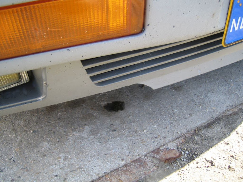

Inmiddels heeft zich een ander probleem voorgedaan. Na bijna op de kop af 2 jaar bezit van de CX, heeft de CX besloten voor het eerst te gaan lekken, eerder is er nog nooit een drupel afgevallen of heb ik maar iets hoeven bijvullen.
Dan is het voor mij ook wel direct op een rare plek Confused
Helemaal vooraan de auto, dit olievlekje.

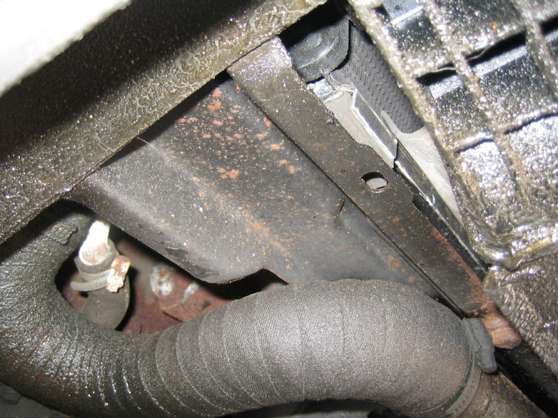

Vanaf onder genomen, het ziet er ook allemaal wat vettig uit.
Hier rechts in beeld een druppel te zien
Het is wel erg ver naar voren, nog voor de turbo en radiateur.
Het enige wat ik kan zien wat daar zit is de intercooler, maar goed dat is met mijn boeren verstand Wink
Ik weet eigenlijk ook niet waarmee een intercooler koelt, olie of soort KVS of alleen lucht?
Wordt dit regelmatig vervangen of is dit een gesloten systeem?
Ohja, kan ik er (tijdelijk) mee doorrijden? Wink

de lucht die door de mazen van de intercooler stroomt tijdens het rijden koelt de binnenkomende lucht die door de intercooler zelf stroomt welke gebruikt wordt voor het lucht-brandstofmengsel (kouder-minder volume-meer zuurstof per kubieke cm). lucht koelt dus lucht.
maar die olie daar zover vooraan is apart. daar zit wel je turbo, waarvan de lagers gesmeerd/gekoeld worden door de olie van het motorblok. check daar eens !

De Turbo zelf heb ik naar gekeken, die lijkt droog (van bovenaf tenmiste) en de olie vlek ligt ook verder naar voren.
Goed de intercooler zelf kan dus niet lekken, dat is weer helder Wink

de lokatie van de olie is wel gek….. als je maar zeker weet dat je daar geen lekkage hebt vanuit de turbo.
en de intercooler (of de slangen waar je die aansluit) kan wel lekken, maar lekt dan lucht Wink
overigens ook niet handig, zelfde effect als valse lucht, dus niet lekker lopen.

Ik ga denk ik nog maar eens aan de onderkant van de turbo kijken, want ik vertrouw het toch nog niet helemaal.
Het rare is wel dat de olie pas op de grond valt ver voor de radiateur…
Wordt de turbo gekoelt door olie van het motorblok? Ik neem aan dat alles dan nog ok is zolang er voldoende olie in het blok zit.

Het rare is wel dat de olie pas op de grond valt ver voor de radiateur….
Loopt er ergens een kabel zodat de olie via de kabel naar voren kan druppelen?
