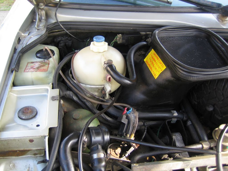

Er zit een slang van een mm of 6 die van het inlaatspruitstuk (of een van de luchtslangen) naar de turbodruk-zender gaat. Dat ding zit naast het koelvloeistof reservoir, in de buurt van het schutbord. Check eens of die slang nog heel is en of ie er nog op zit.
Gepost: 04 april 2010 08:40 PM

Ik heb effe geen foto voorhanden, maar die slang zou bij een turbo 2 anders kunnen lopen als bij een turbo 1. Bij een turbo 1 loopt ie van het inlaatspruistuk ( bij de gasklep) naar de zender bij het schutbord en bij een turbo 2 dacht ik dat die slang vanaf de regelklep in één van de luchtslangen naar de zender loopt.

Ik denk dat ik hem al zie lopen, op de 2de foto loopt het slangetje onder het KVS vat door.

Dat is em inderdaad! en loop de rest van de slangen ook maar even goed na.

De turbodruk meter doet het weer Cool
Met alle dank aan Yuri natuurlijk!
Eerst het slangetje zoals hierboven beschreven nagekeken, maar die zat aan beide kant vast en is verder nog netjes te noemen.
Daarna alle stekkers bij het kastje aan het schutboard schoongemaakt, gewoon even voor de zekerheid.
Daarna nog eens goed verder gekeken, bij de gasklep vandaan gaat via een T splitsing het slangetje 2 kanten op (zie eerste foto hierboven). De slang de andere kant op lag eraf aan het andere uiteinde.
Die komt uit onderop dit ronde dingetje naast die stang.
Het zou me niets verbazen als dit slangetje alleen bij een M25/667 motor aanwezig is.
Het slangetje 1 cm afgesneden, want dit was ingescheurt. Daarna kon die weer geplaatst worden.
Kan het hoge verbruik hier ook door komen?

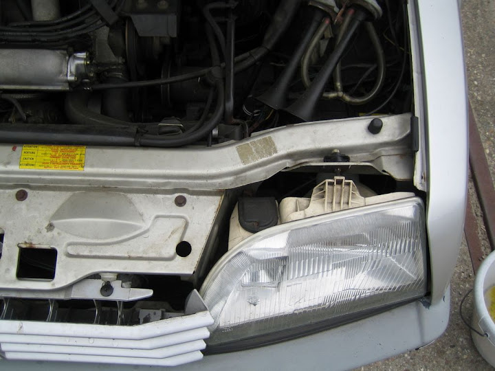

NB: Ik zag dat je voorlamp steenslag heeft, misschien even laten repareren voordat hij gaat lekken.
