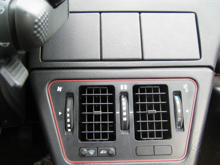

Van de winter nog wat onderdeeltje verzameld die geen haast hadden om gemonteerd te worden. Nu het beter weer is eens de tijd voor genomen Wink
Eerst maar eens begonnen het startblokkeeringspaneeltje eruit te halen. Deze had namelijk geen klepje dat netjes werkte, gelukkig bleef het dekseltje altijd wel zitten.
Na het terug monteren is het resultaat 3 werkende dekseltje Cool
Zie ook direct het designfoutje van het interieur.
Ze zitten nog recht ook!

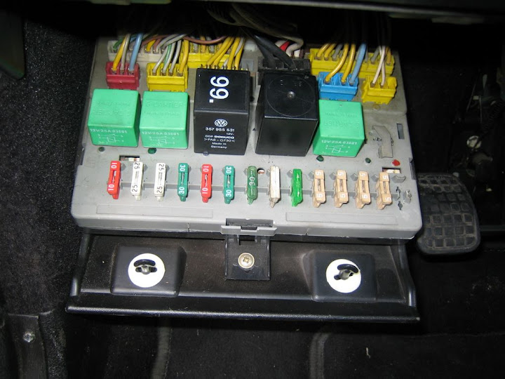

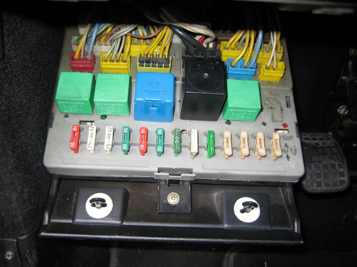

Daarna maar eens geen kijken naar het zekeringkastje. Het blauwe relais vertoonde al langere tijd kuren… De interval stand van de ruitenwisser had een eigen leven en deed maar waar die zin in had. Na een tijdje opwarming ging het vaak wel beter overigens.
Ik schaam me natuurlijk voor het logo, maar het zit gelukkig uit het zicht Wink
Zo blijven we lekker bezig Smile

mooie upgrade ! en weer strakke klepjes !!
vraagje;
wat dat lastig om een dekseltje (met intacte “oortjes”) op de uitstekende scharniertjes van dat specifieke dashbordvakje te klikken ?
had je alleen storing in je oude interval relais, of ook andere rare electrische zaken ?
ik had een keer wat water in mijn zekering kast…..  confused die zekeringskast was toen door corrosie om zeep geholpen…..

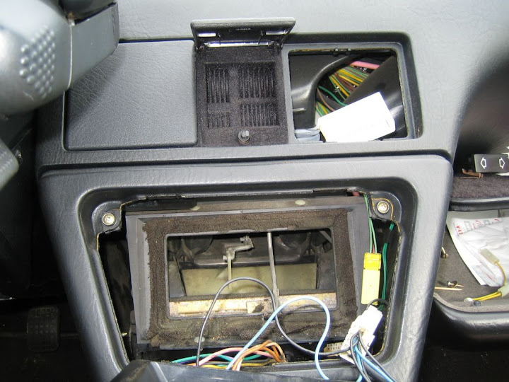

als je het vakje/deurtje vd zekeringkast open hebt (zoals in je foto), kan je dat kleine schroefje in het midden losdraaien - zie onderste foto, vooraan in ‘t midden. dan komt de zekeringkast los van het deurtje/klepje. de licht grijze zekeringkast heeft een zwarte onderschaal. die kan je er dan van losklikken (rondom even los haken).
het water wat binnenkwam, bleef bij mij in deze zwarte onderschaal staan, en zo bleef de dubbele printplaat onder water staan….....  het gevolg laat zich raden.
kan dus geen kwaad om die onderschaal even los te maken, voor inspectie.
vervolgens heb ik met een boor die zwarte onderschaal ruim geperforeerd, zodat, mocht er water binnen komen, daar niet blijft staan. kleine moeite !

Thanks Wink
Nee, dat is niet moeilijk, ik had het toen ook al gedaan bij het linker bakje. Die is met dekseltje erop ook bijna niet te plaatsen, of je moet het hele klokkenspel verwijderen incl. alles wat er omheen zit. Dus het linker klepje heb ik zelfs geplaats terwijl het bakje al op zijn plaats zat (waarschijnlijk nog wel los.
Ik had alleen last van het blauwe relais, ik hoorde dat ook vaak achter elkaar klikken, een soort rateltje hoor je dan.
Wat ik wel heb is dat als ik de ruitenwisser uit zet de arm vaak heel traag naar de rust stand toe gaat, ik moet nog even kijken of dat nu nog steeds zo is met het nieuwe relais.
Verder doet alles het prima.
Mooie tip van het water, dat is een kleine moeite om even een keer te controleren.
