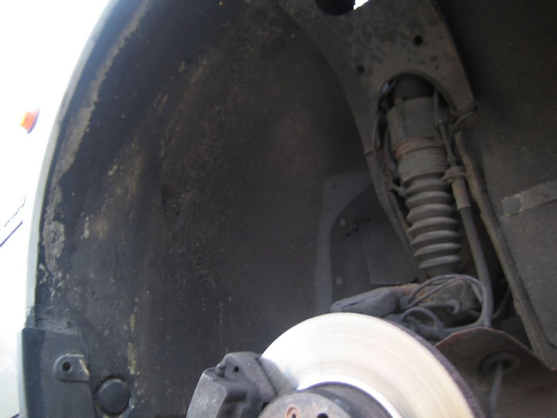

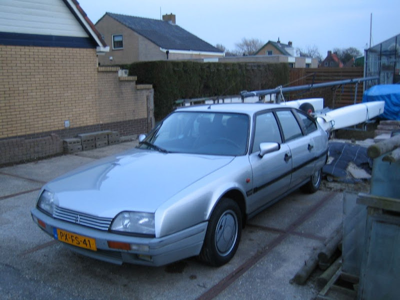

Het was lekker weer vandaag, dus mooi moment om na het werk de CX eens te wassen. Die was inmiddels toch wel aardig vies geworden.
De CX had ik voor de winter netjes schoon gemaakt om zoveel mogelijk bescherming te bieden. Zie pagina 8
Inmiddels zag de CX er lang niet zo meer uit, ik was eigenlijk bang dat alles hard achteruit was gegaan.
Ik was eerder deze week al aan de gang gegaan met de zwarte kunstof delen. Nu eens met een sopje verder gegaan.
In de hoogste stand en de kappen verwijderd om eerst de wielkasten uit te spuiten en de bodem. Na een korte blik in de wielkasten lijkt het allemaal nog wel mee te vallen. Er komt wel wat roest op bepaalde hoekjes, maar dat is allemaal nog prima te verhelpen zo te zien.
Qua roest hebben denk ik de deuren en achterklep het meeste geleden, maar die waren ook al ni echt goed meer. De dorpels moeten nog wel nagekeken worden.
Na het wassen het volgende resultaat. Foto´s zijn wat wazig omdat er te weinig licht over was om degelijke foto´s te maken.
De behandeling van pagina 8 heeft denk ik wel goed geholpen, want de lak voelt nog redelijk glad en schoon aan, zonder er nu wax op aan te brengen. Er zit ook nog wel glans in, terwijl er nog amper zon stond.

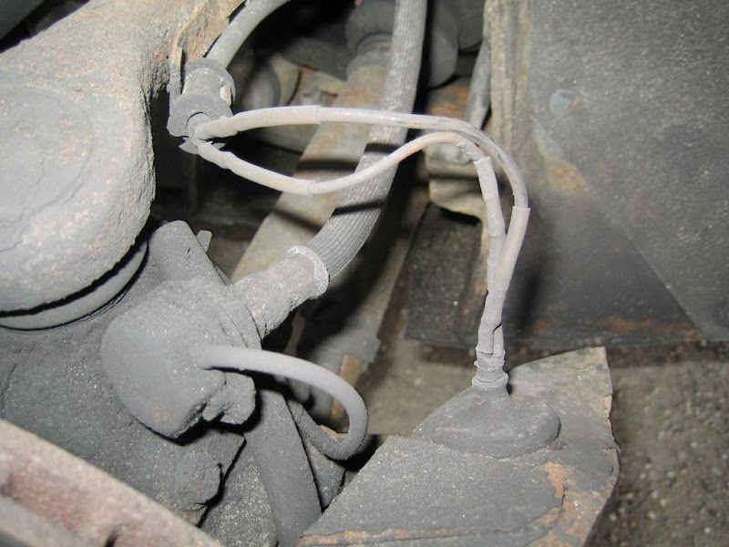

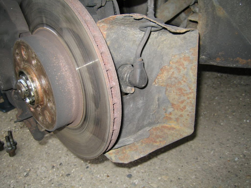

Gepost: 22 maart 2010 07:46 PM
  [ # 278 ]
Net maar eens even naar 1 van de ABS sensoren gekeken. Zie het filmpje hierboven voor het probleem Wink
Aan de ABS tanden zag ik zosnel geen rare dingen, ik denk niet dat het daaraan ligt.
De sensor zelf
Horen deze verbindingsstukjes?
De wielkast zelf ziet er verder nog prima uit Smile
Alvast de stekker onder de kap ingespoten met contactspray en bij gebrek aan beter vervolgens met WD40.
Ik houd het even bij 1 kant, eerst maar eens kijken of het nu weg is, dan weet ik waar het aan gelegen heb. Als ik beide kanten doe weet ik straks nog niet waar het probleem nu lag. Ik heb nu eerst gegokt op RV omdat LV ongeveer 1 jaar geleden vervangen is. Niet door een nieuwe, dus dat is ook weer geen garantie.

  [ # 279 ]
Iemand een idee? Wink
