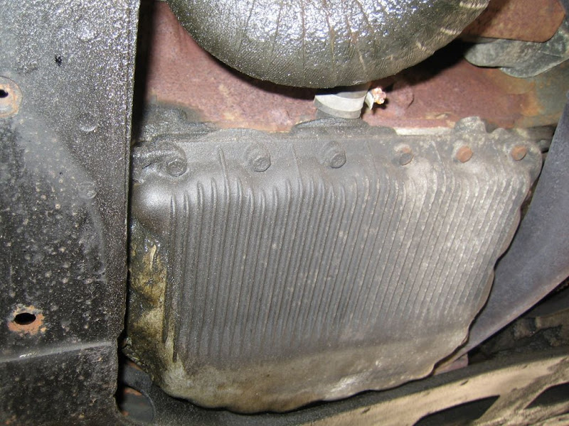

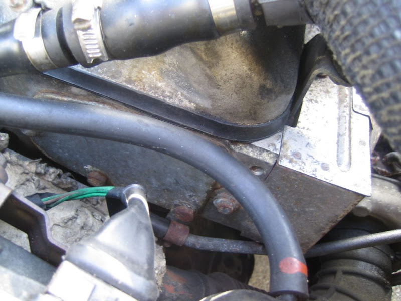

Zoals belooft even wat inspecties gedaan.
De turbo van bovenaf, lijkt me er normaal uit zien.
Kleppendekselrubber op de hoek rechts voor, zover ik kon zien is het hele rubber droog.
De carterpan is wat vet, maar dat valt denk ik ook wel mee?

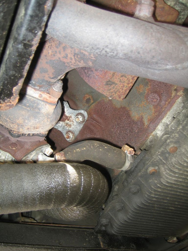

De turbo vanaf de onderkant.

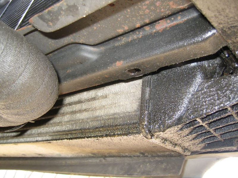

En hier zit de grootste vettigheid, aan de rechterkant van de intercooler, hier liggen ook de druppels olie onder.
Het leek erop of er geen nieuwe druppels naar beneden vielen na het starten van de auto en meerdere malen gasgeven (er lag een krant onder om nieuwe druppels direct te zien. Het enige nadeel is dat er natuurlijk niet echt turbodruk wordt opgebouwd bij stilstand gasgeven.

Het ziet er best redelijk uit lijkt mij. Al blijf ik de indruk houden dat de olie aan de onderzijde van de intercooler gewoon door wat doorzweten van deze intercooler komt op de aanlsuiting van het aluminium op het kunststof. Om die olie zou ik me dus niet zo’n zorgen maken. Of hierdoor sprake is van valse lucht is de vraag.
Op de een na laatste foto zie je overigens wel heel mooi die olie-aanvoerslang waar ik me dus wat zorgen om maak (bij mijn eigen auto). Die slang heeft het zwaar met temperatuurwisselingen van 100 gr en ik zou er niet van opkijken als die na ruim 20 jaar de geest geeft.

Volgens mij zie je de olieaanvoer op de eerste foto en is de slang voor retour naar het carter.
Gepost: 20 mei 2010 07:56 PM
  [ # 358 ]
Freek, ik ben het met je eens Wink
Ik vond alles ook helemaal niet schokkend, alles is best nog netjes.
Ik denk ook dat je gelijk heb mbt tot de afdichting van de intercooler en het plastic gedeelte. Ik ga dat laten controleren op valse lucht. Zonder brug is dat daar denk ik geen doen.
Ik ben het alleen wel met jantje eens dat de dikke slang naar het carter waarschijnlijk de retourslang is. Ik denk zelf dat als 1 van beide scheurt je een probleem heb. Als je het preventief wil aanpakken moet je ze denk ik allebei vervangen.
