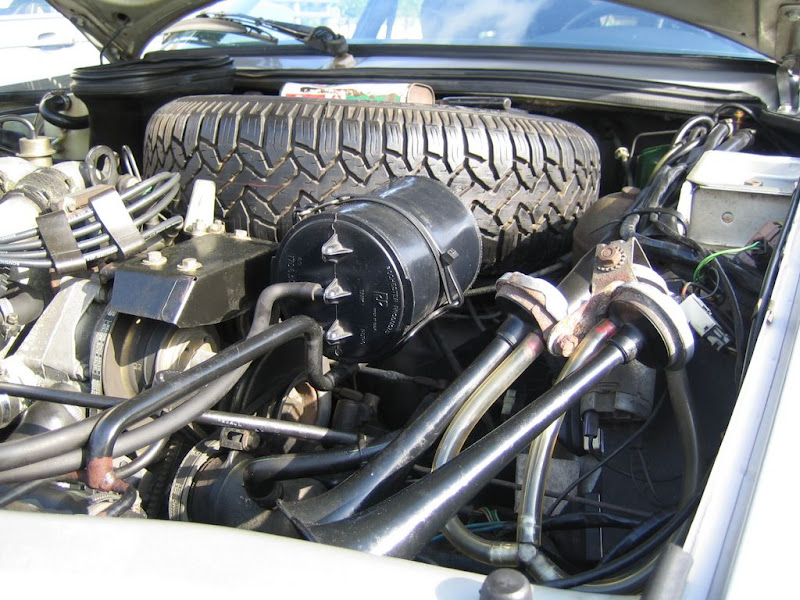

Wat is dit voor een “pot” onder de kap van een CX25 TGI Break uit ‘91??? Surprisedops:
Totaal aantal Berichten: 43711
Gepost: 11 augustus 2009 11:30 PM
Koolstoffilter om tankdampen op te vangen en af te voeren. zit alleen op cx’en met katalysator.
Gepost: 11 augustus 2009 11:44 PM
Jep, heb ik ook Wink
Maakt alles lekker extra vol. En je levert een beetje vermogen in, door de kat waarschijnlijk niet door dit kastje.
Waarschijnlijk een Duitse of Zwitserse import. Een kat (dus ook dit ding) is in Nederland (en Frankrijk) niet op de CX geleverd.

Als ik het dus goed begrijp heeft alleen de serie 2 deze pot. Waarom liggen daar dan nog van die ouwerwetse reservebanden in? Of gingen die ook nog mee na 86?

Bedoel je mijn foto?
Ik heb een 14” stalen velg als reserve band. Dit is volgens mij gewoon origneel.
De stalen velg heeft bij de schroevengaten extra ophoging zodat dezelfde wielbouten als van de lichtmetalen velgen gebruikt kunnen worden Wink
