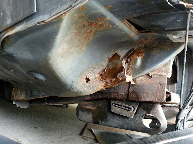

links de tussenstand…..
reserve stuk
rechts, achter de voorbumper, achter mistlamp…..
Deels komt er ook nieuw plaatwerk in / op. Voorkant wordt aangepakt, daar waar nodig.
wordt vervolgd !

Roest zaag je er uit toch ?

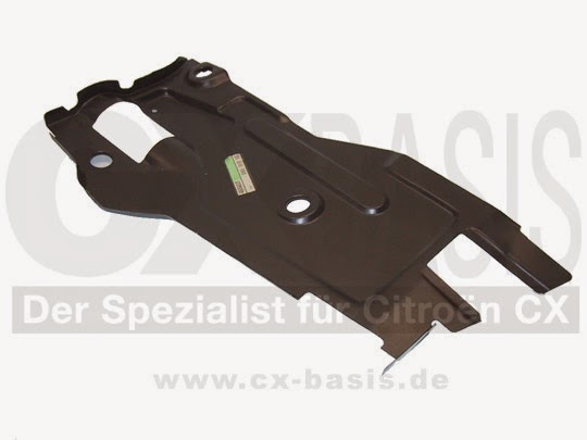

bij dit donor stuk zie je ongeveer de constructie van 3 plaatdelen:
- horizontale plaat onder luchtfilterhuis
- verticale staand vin
- gegolfde plaat,  achter mistlicht, onder de bumper zichtbaar, zie foto bij eerdere post hier boven.
Dat geeft een gezellige holle ruimte, koekblikje…. en ja…. die is lekker aangetast door de roestduivel devil
Alleen is bij dit donor deel die staande/verticale vin ook rot.
Liever werken met goed/nieuws spul ipv rotte donor gedoe en dus komt er nieuwe plaatwerk aan om dit deel op te bouwen…..
en ook die aan de onderkant (ff geen foto, ik had de laatste Smile)
De rest vd voorkant en schade herstel links vordert gelukkig wel.

Deze al wel binnen, hopelijk de rest ook snel. Dan kunnen ze die hoek netjes opbouwen uit nieuwe plaatdelen. Dat heeft de voorkeur boven op zoek gaan naar half bruikbare delen. En dan gaat t sneller.
