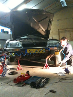

Na wat PM-verkeer vanmiddag even langs de onderdelenopslag ( ) van Beerpeet gereden en naar huis teruggekeerd met schijven, blokken en handremblokken.
Vanavond meteen maar aan de slag gegaan:
De patiente onder het mes

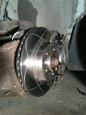

Na wat geworstel wilden de oude schijven er eindelijk af: hier is alles al vernieuwd.
Even de remmen ontlucht: daar kwam redelijk wat gore zooi uit. Later nog eens beter doen, maar vooralsnog vind ik het tijdelijk prima zo.
En die remmen schelen toch een hoop…
Beerpeet bedankt voor de onderdelen op 2e pinksterdag, bx-cannes bedankt voor de hulp bij ontluchten.

bx-cannes schreef:Mooi. Kun je weer goed in de ankers als het nodig is.
Het maximum is veel harder dan voorheen, maar het is ook veel beter te doseren. Erg apart, maar erg fijn.
