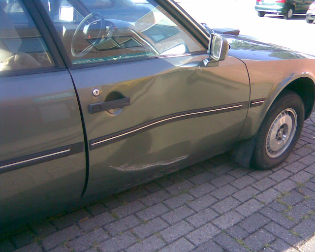

Mooi begin van de dag…
Eigen schuld, dikke bult, maar daar koop ik nu niets voor. Lantaarn in de dooie hoek achter de B-stijl, achteruit uitparkeren en vervolgens m’n deur naar de bami rijden.

**knars** Grrrr Michiel!wat ontzettend K! Breng hem naar de stalling, Josh kan dat zonder meer uitdeuken, alleen je lak is weer wat anders..

Ouch! Da’s niet zachtzinnig….. Gris Espadon is niet zo’n spannende kleur voor vervangend plaatwerk, maar dan krijg je altijd kleurverschil.
Succes met repareren! (ik weet hoe het voelt Wink)
