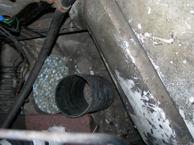

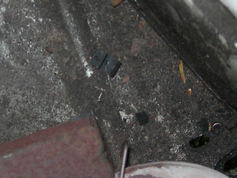

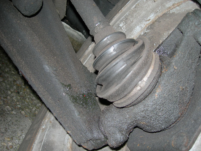

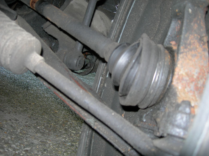

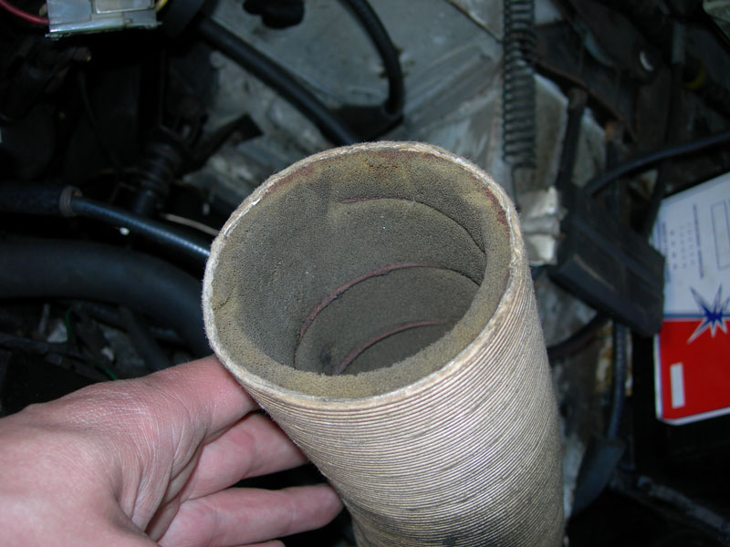

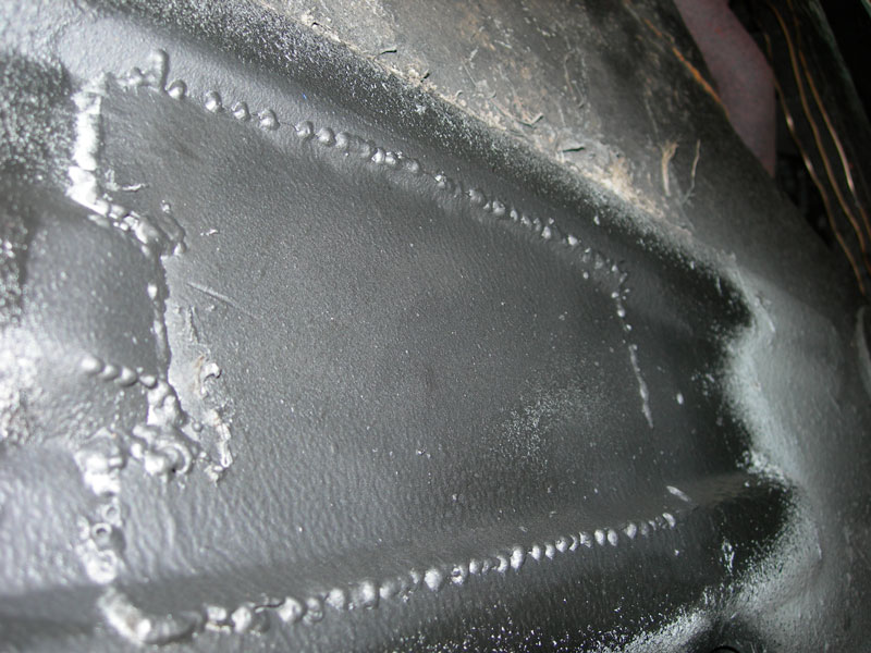

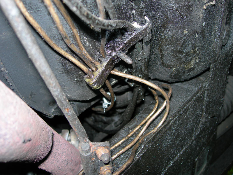

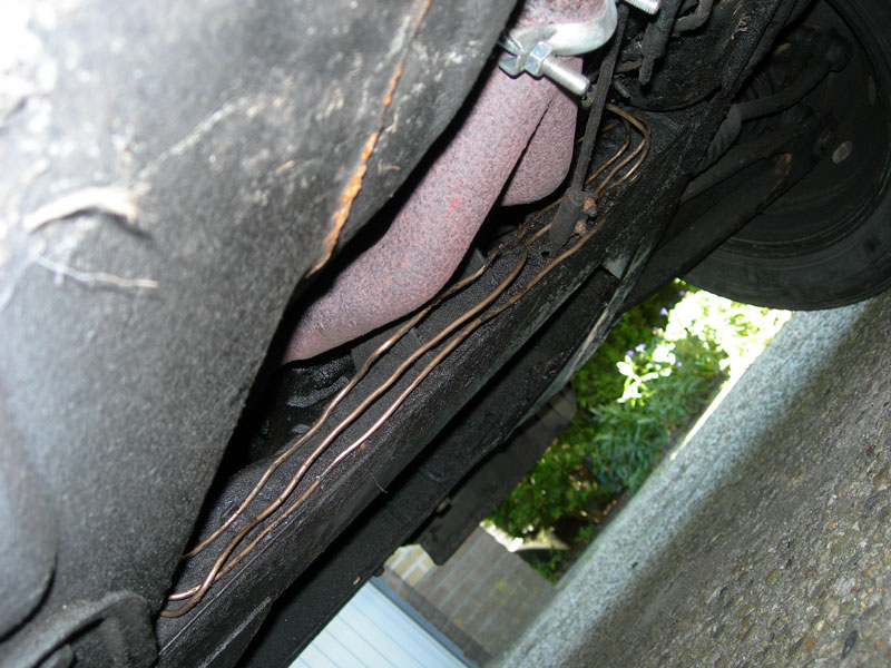

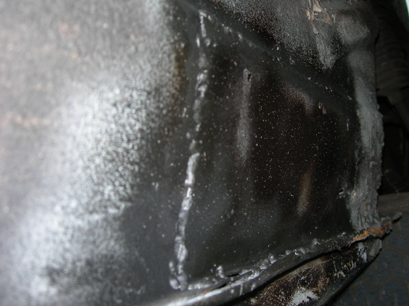

Nou, vandaag Liesje opgehaald bij de specialist. We (ik en m’n broer) gaan er nog niet meteen al te veel over zeggen, we zijn vooral benieuwd naar wat jullie ervan vinden.
Het laswerk:
Het nieuwe leidingwerk:

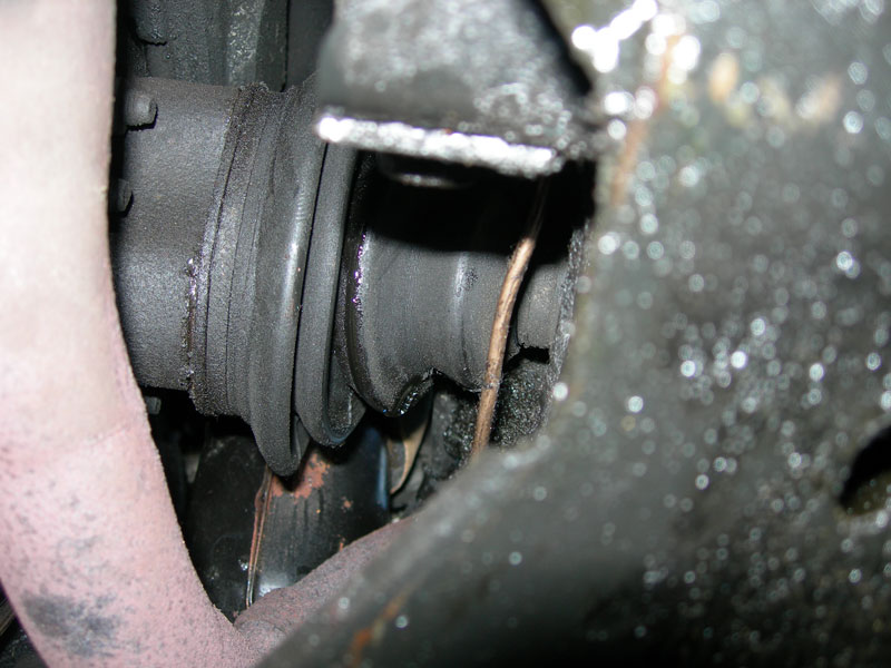

De “nieuwe” ashoezen:

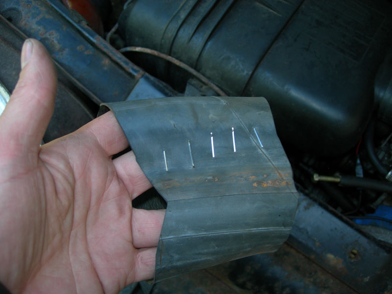

Rubberen mof verdwenen en vervangen door een stuk autoband:
Met nietjes…

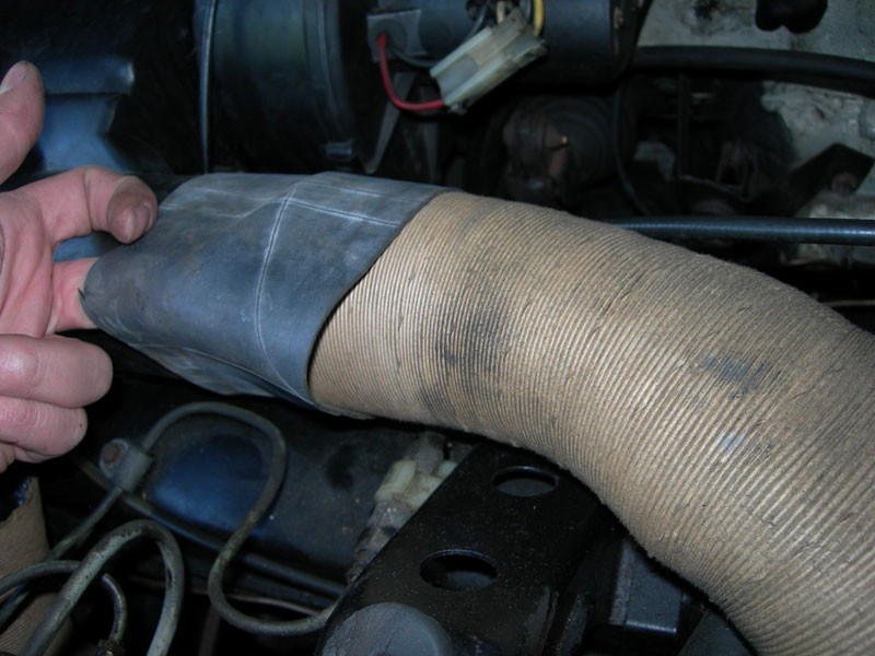

De “nieuwe” kachelslang:
Ah, dáár lag ie dus:
En ook nog een klemmetje van de kachelmotor:

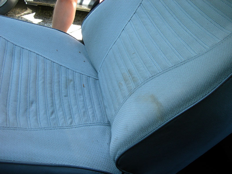

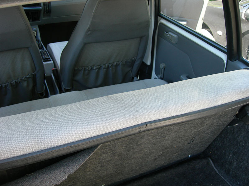

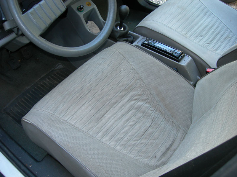

En weten jullie nog hoe trots we waren op het smetteloze interieur?
Wat zouden jullie doen in zo’n geval?

Is de garage lid van de bovag? Dan zou ik daarmee contact opnemen. Als dat niet het geval is, tja ik weet niet hoe je aan die garage komt maar ik vind dit, al heb ik maar een beperkte kennis mbt citroen, schandalig eruit zien! Je kan er niet veel aan doen als de garage niet aangesloten is bij de bovag of iets dergelijks. Anders moet je contact opnemen met een rechtsbijstand adviseur/advocaat.
Melchior
Totaal aantal Berichten: 839
Geregistreerd: 06-07-2005
Gepost: 05 juni 2011 10:34 AM
Tja, de beelden spreken voor zich. Zo mag het er niet uitzien als er een vakman met bijbehorend tarief aan heeft gewerkt, zelfs niet als het een beetje tegen zit. Waarin is dit een ‘specialist’ vraag je je dan af.
Ik denk dat je ze nu eerst moet aanspreken en de kans moet geven e.e.a. in orde te maken. Maar het vertrouwen is weg natuurlijk.
Vermelding van naam en toenaam hier op het forum zal in elk geval voor een deel nieuwe slachtoffers kunnen voorkomen.

Het 1 en ander heeft wel te maken met afspraken qua prijs misschien? Niet dat je dan het interieur moet versmeren.

Ook al breien ze dit recht en komt het weer goed, ik vind niet dat mensen je zo mogen afschepen. Het hoort niet dat je terug moet gaan omdat ze amateuristisch zijn geweest.
Overigens is het niet een goed idee om direct namen te gaan noemen van bedrijven. Daarmee kan je best wel schade toebrengen aan een forum. Persoonlijk zou ik niet eens teruggaan naar zo`n bedrijf maar dat is mijn mening. Je kan vertellen in welke regio dit bedrijf zit en als er dan mensen zijn die daar in die regio naar een garage willen kunnen ze je een pb sturen naar welke niet. Ik denk dat dit het beste is.
Natuurlijk als je stelselmatig problemen hebt met een bedrijf en eigenlijk op een zwarte lijst hoort te staan, vind ik dat je dat door moet geven aan de mod`s en die kunnen dan dit probleem te lijf gaan.
Melchior
Gepost: 05 juni 2011 11:34 AM
Ik zou er ook niet veel vertrouwen meer in hebben. Maar juridisch gezien zul je ze eerst de kans moeten geven om e.e.a. recht te zetten.

Tering de leidingwerk zit er ind niet netjes onder.. En onbehandeld?
Maarre ik ben een leek, maar het laswerk ziet er toch wel goed uit?
