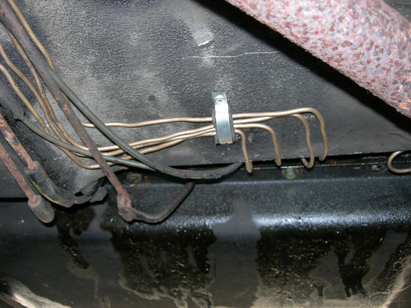

Leidingwerk hangt er inderdaad niet echt mooi onder en het laswerk lijkt er niet op. Ze hadden tenminste de laspunten glad kunnen slijpen.
Maar zoals ik al zei, je weet niet of er prijs afspreken zijn geweest. Als het zo goedkoop mogelijk moest dan is het niet verkeerd.

Midfriesland schreef:
hebben ze nou de bevestiging van die leiding met een popnagel door de bodem gezet?

Ja, met twee. De originele leidinghouders ontbreken bijna allemaal sinds de reparatie.

Je kan er met de popnagels wel vanuit gaan dat je spoedig roest hebt op die plekken. Je hebt in ieder geval fotografisch bewijs en dat maakt je positie wel wat sterker.
Maar ik wil wel weten wat je hiervoor betaald hebt. Maar belangrijker is wat je afgesproken hebt met de garage. Je kan tegen de garage zeggen ik wil het graag goed opgelost hebben en hij noemt een laag bedrag en je gaat akkoord en je krijgt dit. Of je kan gezegd hebben doe het maar maar het liefst zo snel en goedkoop mogelijk en je krijgt dit. In beide gevallen is er een andere schuldige. Ook al vind ik dat als je tegen een garage zegt dat het snel en goedkoop moet dat dit nog steeds niet de bedoeling kan zijn.

ahh 1350 euro voor dit broddelwerk? en onderdelen die duidelijk 2e hands zijn. Of staat dat ook op de factuur?

Schandalig, een blind iemand had het leiding werk nog rechter kunnen aanleggen. Ik hoop niet voor je dat de rekening al betaald is! Sterkte met de afwikkeling
Gepost: 06 juni 2011 12:39 PM
  [ # 44 ]
Werk vind ik er ook niet echt goed uitzien, maar over die leidingen: Deze zijn van Cupronickel (kopernikkellegering) en dat is zo zacht/buigzaam, dat je het heel moeilijk recht krijgt, weet ik uit ervaring.

en Cu-Ni hoeft volgens mij ook niet meer gecoat te worden omdat het niet kan roesten.
