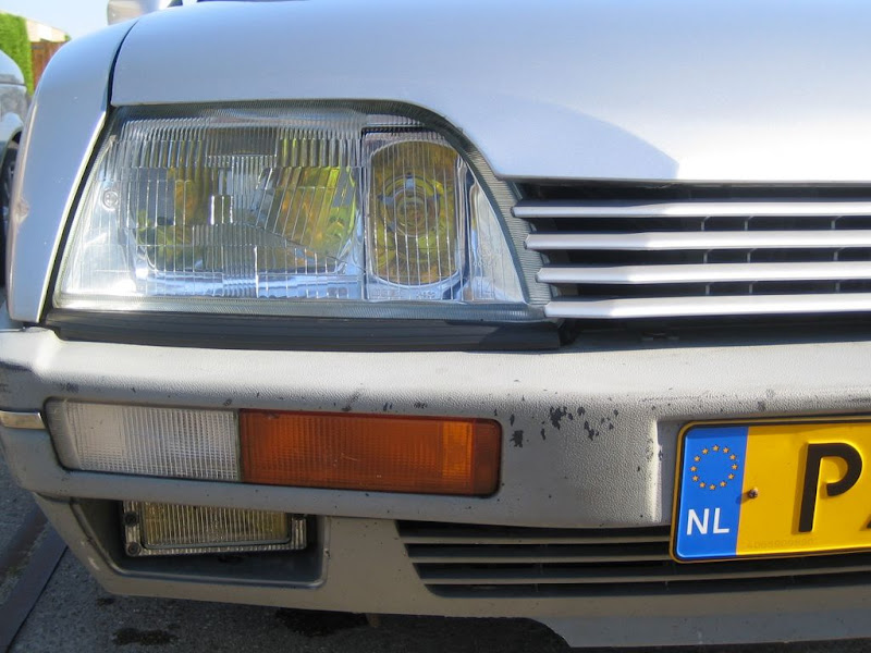

Ik zou ook eens overwegen om het glas van de koplamp af te halen.
Dit wordt door de jaren heen heel erg vies van binnen, waardoor je een filter van zilverstof op het glas krijgt.
Ik heb vorige jaar ook lampen uit elkaar gehad, nadat ik ze schoon had gemaakt en weer in elkaar had gezet leek het qua kleur bijna nieuwe lampen. Veel minder dof Wink
da’s alvast een idee, maar “how hard can it be” om de koplampglazen te verwijderen?
Voor zover ik kan zien, zitten die gekit/gelijmd, klopt dat?
Voorlopig zal ik voor gewoon wit halogeen gaan; xenon is weer een stapje verder.
Met mijn 2 linker handen lijkt me dat ik daar niet zelf aan moet beginnen.

Echt moeilijk is het niet, maar er gaat in totaal wel wat tijd in zitten Wink
Het is uiteraard van belang om de kitlaat goed te verwijderen. Daarbij te zorgen dat je de zilverlaag niet aanraakt.
Het glas kan je gewoon goed schoonmaken en ontvetten als het eraf ligt.
De zilverlaag (reflector) heb ik met een beetje glasex op een microvezel doek schoongemaakt. Want daar zit ook stof op.
Ik heb even een linkje voor je opgezocht: http://www.citroen-forum.nl/forums/viewthread/200673/P360/
Hier goed te zien hoe vuil het glas wordt door het opdampende zilver door de hitte van de lamp.
Op deze pagina nog even een vergelijking tussen het vieze glas en de “nieuwe” koplampen: http://www.citroen-forum.nl/forums/viewthread/200673/P375/
Had je eigenlijk al de koplampen voorzien van een relais?
Hiermee ontlast je je zwakke schakelaar in het interieur, welke vrij warm wordt.
Ik had als eindresultaat ruim 1 volt meer spanning op de koplampen, wat uiteraard resulteerd in meer licht Wink
Ook hiervan even het linkje opgezocht: http://www.citroen-forum.nl/index.php/forums/viewthread/192835/P105/
Daar is meer info te vinden over een extra relais plaatsen als je dat nog niet gedaan had.
Als je in de winter liever wit licht heb om beter zicht te hebben kan je in april er altijd weer voor kiezen om het gele kapje weer terug te plaatsen, dat is natuurlijk nog geen 3 minuten werk Wink

dank voor de uitleg.
Het relais heb ik al in oktober 2008 geplaatst, op mijn eerste club-meeting Mr. Green
Als ik het werk aan de koplampen goed inschat, moet ik dat een keer op een mooie zaterdagmorgen in het voorjaar doen, dan kunnen ze er de rest van het weekend uit liggen.
Voor de koplampen en stadslichten geldt inderdaad dat kapjes wisselen voldoende is; de mistlampen hebben gele spiegels, dus dat zal niet zo snel gaan.
Overigens is de keuze alles wit of alles geel; geen tussenweg.
Eigenlijk heb ik al besloten voor alles wit te gaan, waarbij het schoonmaken van de koplampglazen een “to do” wordt ...

heb ik ook een keer gedaan (glas wissel vanwege steenslag gaatje)
rustig te tijd voor nemen om de kit weg en dan door te snijden. heeeel voorzichtig zin met de reflector/reflectie laag, die krast makkelijk. Arjan gebruikte een microvezel doekje ??
ik zag een foto van Arjan met tie-raps.
samen drukken om de kit te laten drogen deed ik met een stapel van die grote bruine post elastieken.
