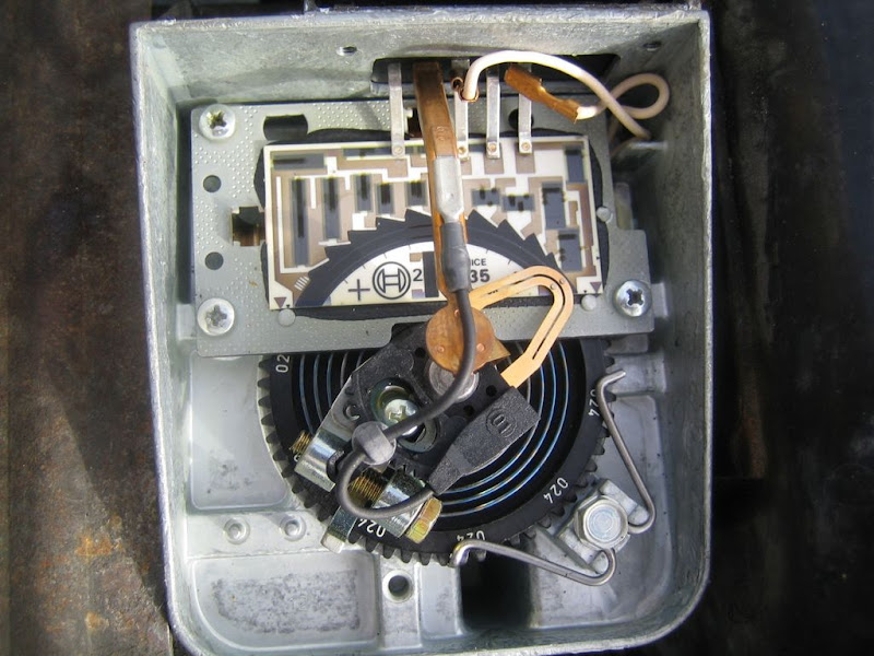

Net de boel maar eens schoongemaakt.
Hier een overzichtje van het binnenwerk.
De slijtage baantjes zijn goed te zien. (dit is voor het schoonmaken)
Wel redelijk gelijkmatig afgesleten, alleen in het bovengebied zijn de baantjes wat dunner. Daar kom je waarschijnlijk alleen bij volgas.

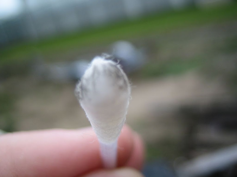

Ik heb toch voor remreiniger gekozen. Dat had na een keer strijken met een wattenstaafje al dit effect:
Elke keer een schoon staafje gepakt om te zorgen dat het niet ging pluizen en ook direct weer een schoon stukje te hebben.
