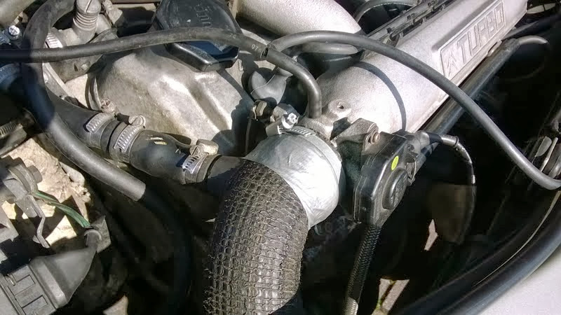

Het probleem lijkt gefixt.
Die slang moet dus binnenkort maar eens vervangen worden want die beun oplossing gaat vast geen jaren mee.
Het verschil is wel enorm!
Verder voor de zekerheid ook nog een paar van die kleine vacuümslangetjes vervangen die er verdacht uitzagen.
Ik had verleden jaar tijdens de TDLFF ook dat bokken (vraag maar aan Rens). Thuis rustig alles nagekeken, slangen dichtgeknepen enz… plots kwam ik erop, de spanband waar de grote slang op de LMM vast zit spande niet meer genoeg! Aangespannen en weg bokken.

Goed bezig hoor. En mijn ervaring met onze C3 is dat zo’n stuk tape onder de motorkap toch best een paar jaar mee gaat.
Er zit ongeveer een scheur van een 2 a 3 cm in. De slang is verstevigd met een structuur waardoor de scheur heel lastig te zien is.
Vandaag stond ik dus in het zonnetje en kon ik het zien. Die slang heb ik pas nog los gehad om de LMM te wisselen, sta je half in het donker zie je het gewoon niet.
Goed het lijkt erop dat deze slang NOS niet meer te krijgen is, bij CX basis hebben ze alleen de diesel variant nog…
Ik weet niet hoelang die tape mee zal gaan… Gezien het een turbo slang is staat er lijkt mij toch enigszins druk op. Dat icm met hoge temperaturen, vuil en vettigheid heb ik liever een andere erop ![]()
Helabakes, nu ik goed kijk, die slang heb ik al eens vervangen bij 2 van mijn CX injecties. Navraag gedaan naar universele slangen, maar ik heb geen enkele gevonden die soepel genoeg was om over dat plastic ‘dopje’ te krijgen. Ik rijd al 5 jaar met een domme transparante waterslang rond. Ik dacht ook dat die snel de geest ging geven, maar je ziet maar… 5 jaar rijden met een slang van 1,5 euro ![]()

Vanmorgen even een koude start gedaan, ik kon nu direct normaal stapvoets rijden.
Pakt veel beter op als je van stilstand wegrijdt. Ook het schokken bij gas los is nagenoeg weg.
Dit is echt vele malen beter, er is denk ik nog wel verbetering mogelijk, maar dit was naar mijn idee duidelijk de boosdoener van het flinke bokken.
Eerst die slang maar eens vervangen door een goed exemplaar daarna zien we wel verder.
