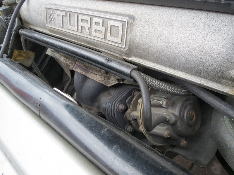

Hier een slangetje vanuit de turbo (waste gate?)
Gaat netjes een plastic geleider in. Alleen aan de andere kant komt die er niet uit…
Dus even eruit getrokken.
Stopt dus gewoon. Is dat normaal of hoort dat ergens op aangesloten te zijn?

Da’s inderdaad intrigerend. Te verkouden om ‘t te checken. Neutral

Die slang hoort nergens heen te gaan!

Is dat gewoon het overdruk ventiel?
Wel apart dat ze dat zo weggewerkt hebben.

De naam waste gate zegt het al.

De “adem leiding” van de waste gate.
Als je die slang eraf laat komt er viezere lucht in het mebraan, en kan dan stuk gaan.
Ik vind het wel netjes gedaan zo.

Ik snap dat dit een soort bescherming biedt, maar de waste gate blaast toch alleen uit?

Nee.
De waste gate is een by-pass klep voor de uitlaatgassen om de turbo heen.
Die klep wordt bediend door een membraan met aan de ene kant de opbrengstdruk van de turbo en aan de andere kant een veer.
Als de opbrengst hoger wordt drukt het mebraan de ruimte er.achter leeg door het slangetje en omgekeerd.
Er komt dus geen uitlaatgas door het slangetje.
