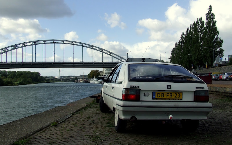

Daarnaast zat ik dit weekend in Arnhem. Was op bezoek bij mijn oom en tante om hun digitale werkomgeving van een update te voorzien.
Leuke gelegenheid om wat foto’s te maken in het Arnhemse park en aan de Rijnkade:

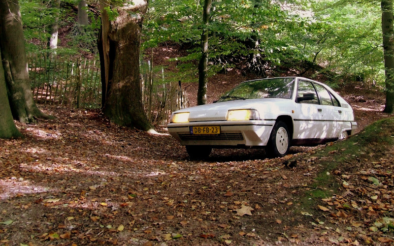

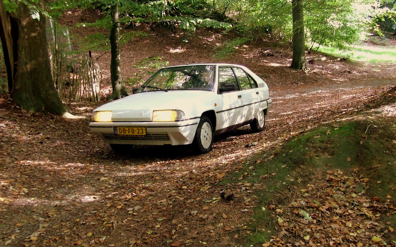

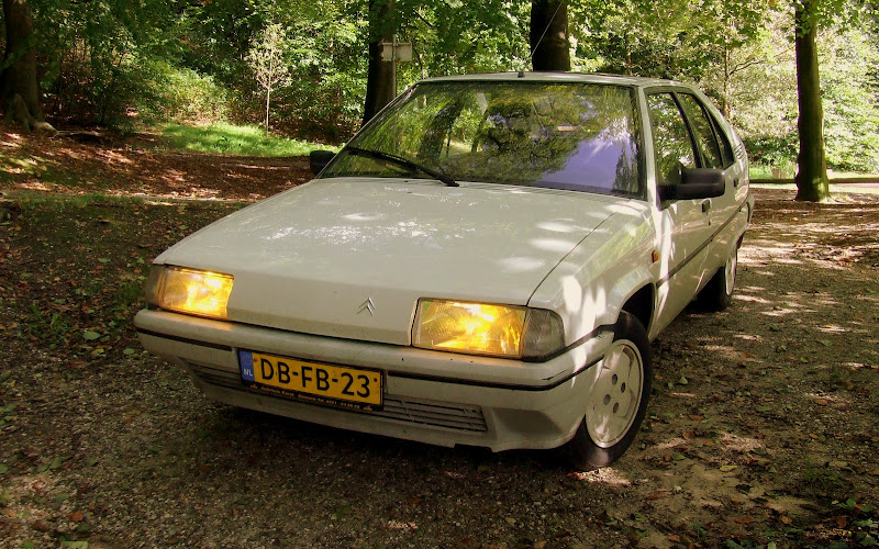

En nog wat zonnige foto’s van afgelopen weekend:
BX en eigenaar Very Happy
Lekker tegen de zon in Very Happy
