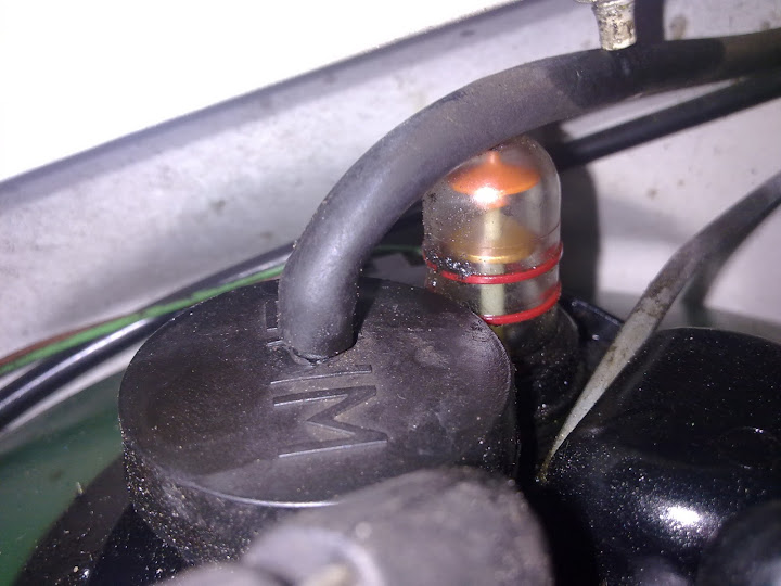

Volgens mij heb ik bij het verversen van het LHM iets niet goed gedaan.
Namelijk teveel LHM in de ketel gedaan?
Dit is het pijl van de LHM ketel in de hoogste stand.
Lijkt me teveel.
Iemand ervaring wat dat doet met een veersysteem?

Totaal aantal Berichten: 6278
Gepost: 18 oktober 2010 09:24 AM
  [ # 72 ]

  [ # 73 ]
Yee! Weet de hoogterelaar te zitten!
Die gaat er z.s.m. onder vandaan en helemaal schoon!
