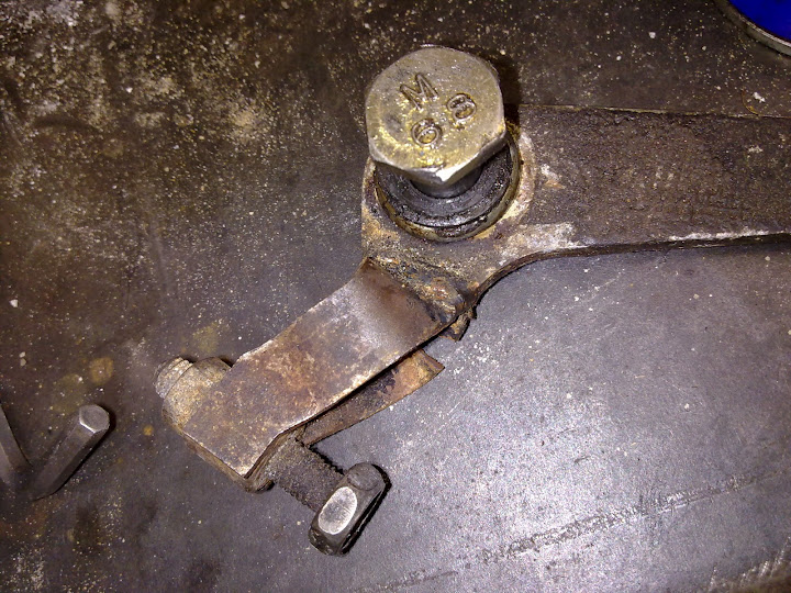

de stift mist inderdaad, wil er wel eens uitvallen als je perongeluk je koppelingspedaal optilt met je voet ofzo.
zie hier:
Was jouw hevel niet net als de bovenstaande gescheurd? ik kon toen ook niet meer koppelen zelfs niet met stift.

Als je hem vervangt laat hem dan gelijk verstevigen:

@ McDean, inderdaad op die plek zit bij mij een lasnaad! En hoe jij die hevel losgehaald hebt. Heb je daarvoor de versnellingsbak gedemonteerd? Of is die los te halen door midden van dat plastic dopje openmaken en losschroeven?
Hierbij een filmpje hoe de hevel los zit:
http://www.youtube.com/watch?v=4EEtzSmKVfY
En nog een foto hoe ze het in Zwolle tijdelijk hebben opgelost:
Heb de auto vandaag op mijn werk laten staan (werk bij een autogarage) omdat het boutje er weer uitviel en een leenauto meegenomen.
Heb inderdaad laatst mijn koppelingspedaal per ongeluk opgetild! Dat zal het probleem geweest zijn.

mag ook van een 1900 ofzo hoor, hevel is hetzelfde. Plastic dop eraf inderdaad en dan eraf draaien.

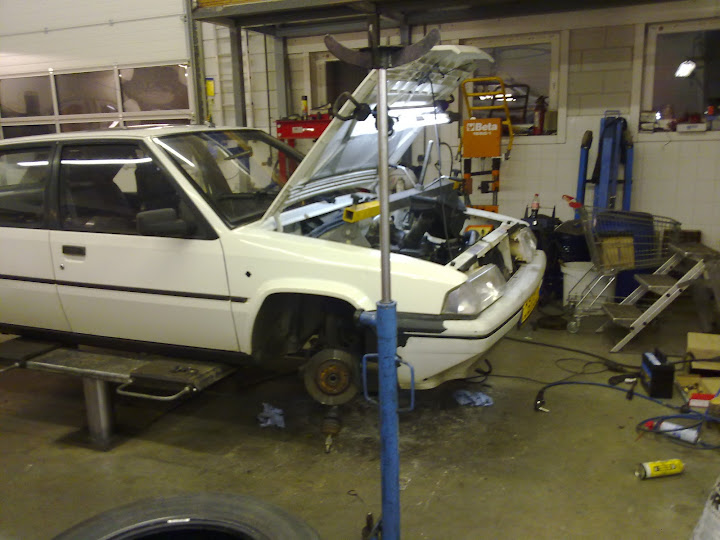

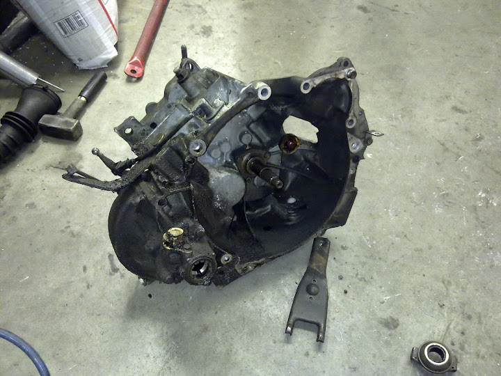

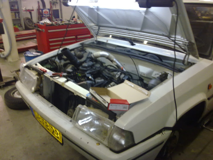

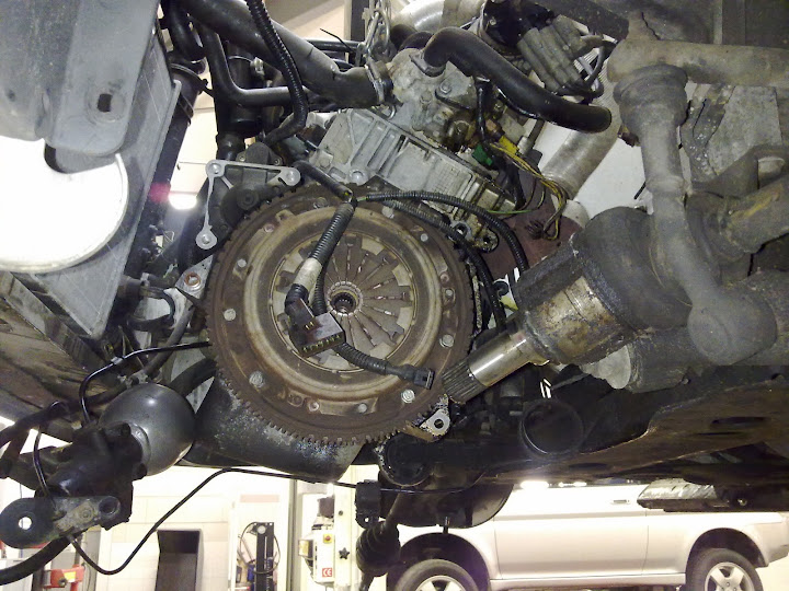

Hehe, na 2 week rijdt de BX weer en ook bijzonder goed! Very Happy

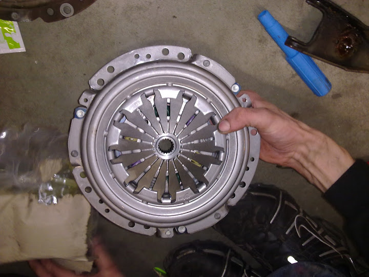

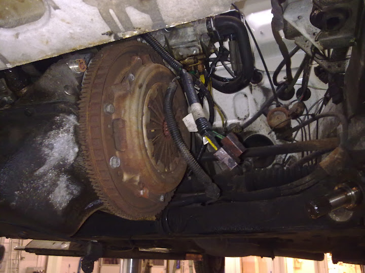

Gisteravond heeft een collega (automonteur) onder mijn toeziend oog de koppeling vervangen.
De versnellingsbak was er vrij vlot achter weg maar de hevel was ín de bak uit de drukgroep geraakt. De plaats waar de hevel vast zat was zelfs losgebroken.
Het terugbouwen van de versnellingsbak nadat de drukgroep en koppelingsplaten waren vervangen duurde wat langer want de hevel wilde af en toe weer is loskomen dus kon alles er weer opnieuw achter vandaan.
Al met al is het gelukt en is er in plaats van het bekende stiftje een boutje tussengelast. Deze blijft prima op zijn plek zitten en de BX koppelt en schakelt weer geweldig! Very Happy
Foto’s:
Hevel krom
Gescheurd… Ook is te zien dat deze al is eerder is gelast

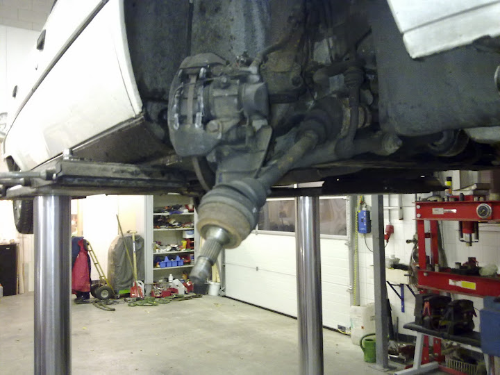

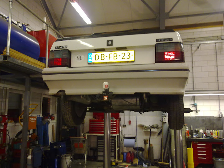

Tijdens het snelwegrijden trilt er altijd nog iets. Misschien gewoon wat nieuwe banden + velgen nodig en is het dan over, maar kunnen het ook de ADALS zijn? Iemand ervaring met kapotte of versleten ADALS? Hoe rijdt dat? Merk je dat tijdens het rijden?
Tijdens de reparatie van de koppeling op de brug viel me op dat 1 achterband wat naar buiten stond en niet 100% recht onder de auto.
En bij het omhoog komen komt tegenwoordig altijd eerst de achterkant en voordat de voorkant omhoog komt ben je wel even verder. Zet hem daarom altijd standje hoger en dan komt ‘ie wel en laat hem daarna weer zakken.
Conclusie…? Hoogteregelaar? Bollen?

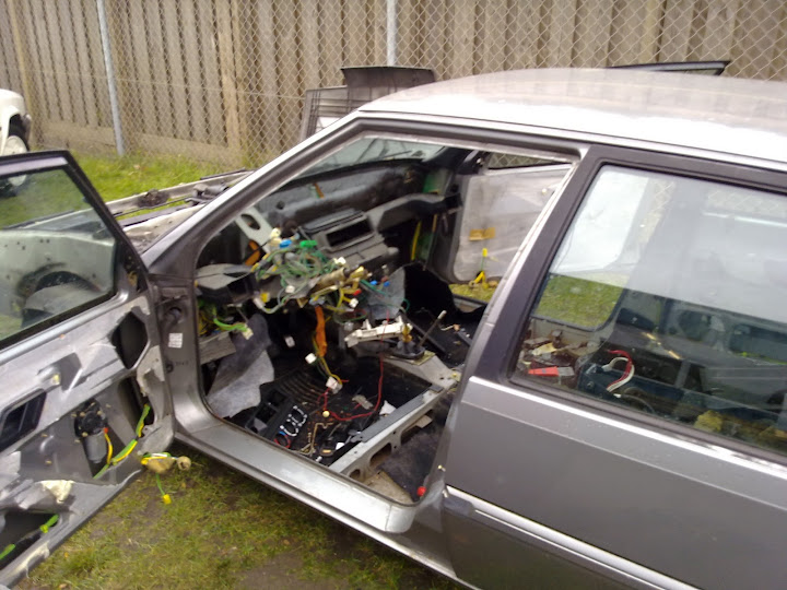

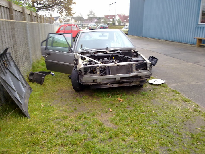

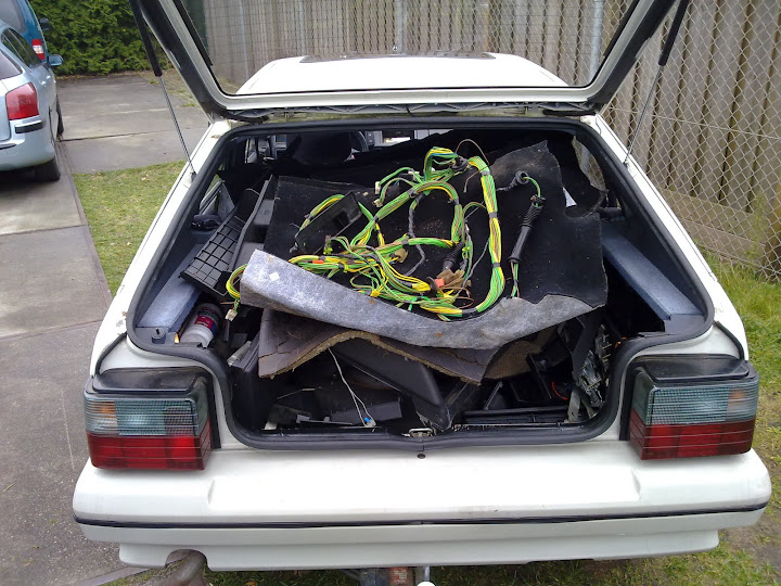

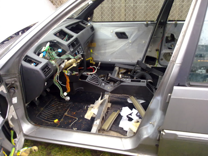

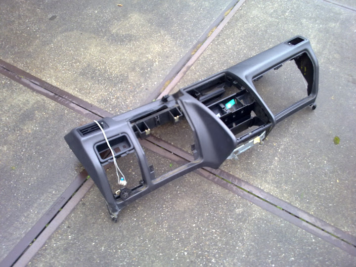

Zo… Een hele productieve dag achter de rug.
In Hardenberg zit Pasman Citroëns. Van de week ben ik hier langs geweest om even te kijken wat voor een bedrijf het was. Een erg leuk en gezellige Citroën klassieker handelaar!

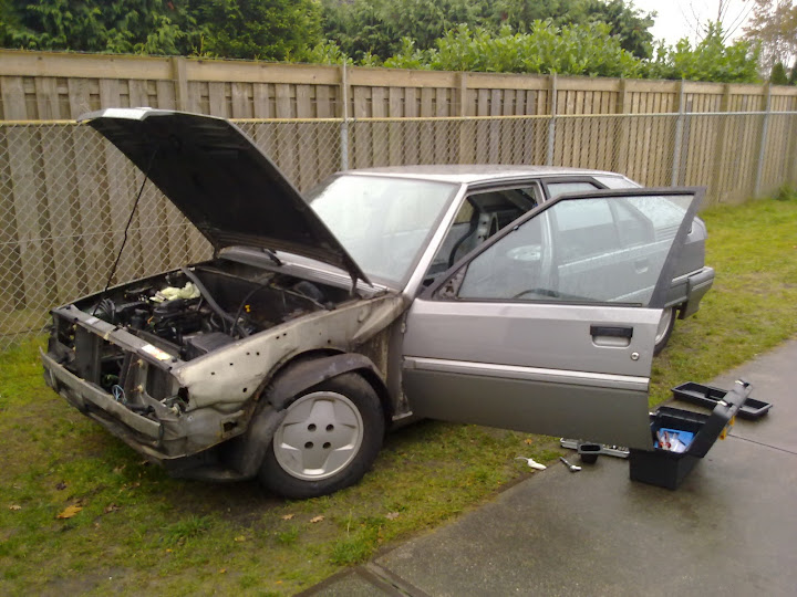

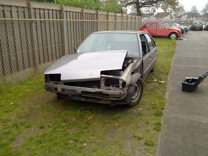

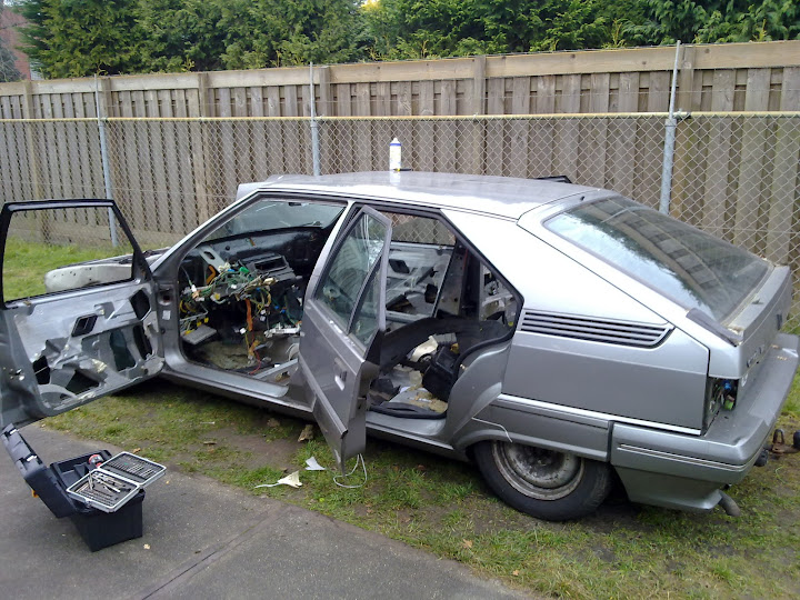

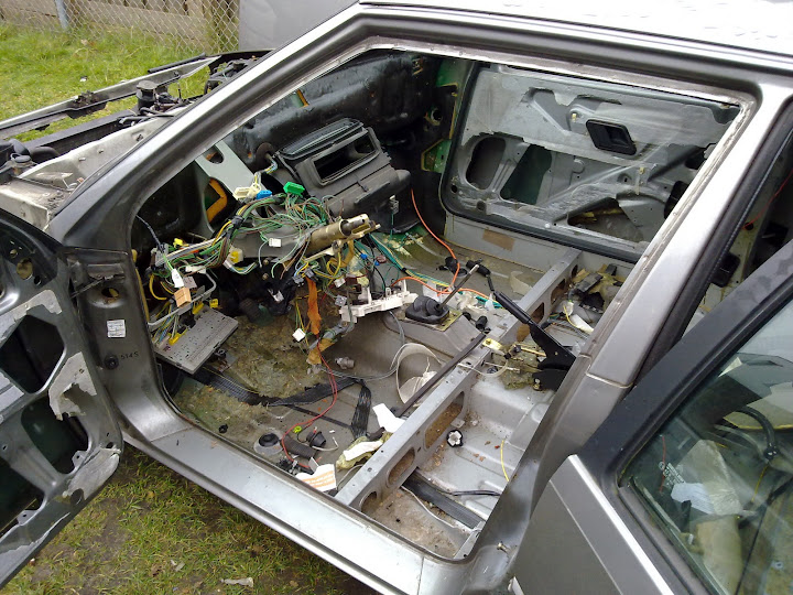

Achter op het terrein van Pasman Citroëns stond een BX Chic die voor de sloperij bedoeld was. Dat vond ik erg zonde van onder andere het interieur en alle electrische onderdelen die in een CHIC zitten zoals electrische ramen en centrale deurvergrendeling, electrisch verstelbare spiegels etc…..
Vandaag mocht ik alles ter plekke komen demonteren. Met een klein beetje hulp van Timo per sms over de kabelboom die in de auto van voor naar achter ligt heb ik alles kunnen demonteren en gaat binnenkort inclusief het dashboard in mijn TGI. Vervolgens gaat het blauwe interieur dat vrij komt uit de TGI naar forumlid: beerpeet.
Foto’s:
Zaterdag gaat het ‘wrak’ weg…... Sad
