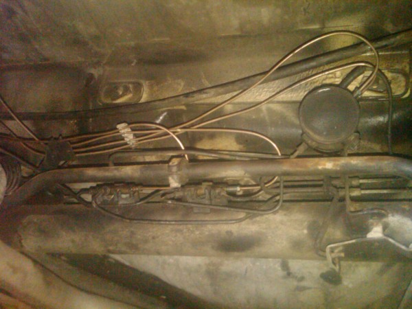

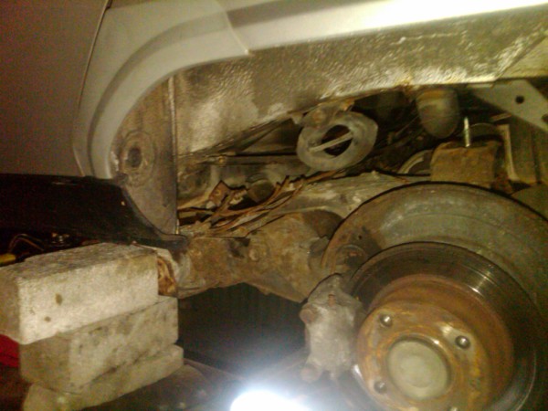

Het zat er al een beetje aan te komen. Ik ben inmiddels begonnen om de HD leidingen te vervangen van voor tot achter. Ik moet zeggen dat ik er als een berg tegenop zag, maar nu ik zo ermee bezig ben valt het me erg mee. Het is een erg leuke klus.
Ik heb de achterwielen eraf. De achteras heb ik aan een kant los gehaald, dan kun je overal fantastisch bij (zie foto). De oude leidingen begonnen op het moment dat ik de auto op de brug in Berlikum zet te lekken (zie foto). Ik heb de vier leidingen van voor tot achter verwijderd en nieuwe inmiddels geplaatst (zie foto). Rest mij nu nog de leidingen weer op de goede plek terug te plaatsen en vast te zetten.
En ik zal nog de leidingen vervangen met de krul erin, die naar de achterschijven gaan.
Nieuwe leidingen
Oude leidingen op de achteras
Oude Leidingen op de achteras
Lekke leidingen
