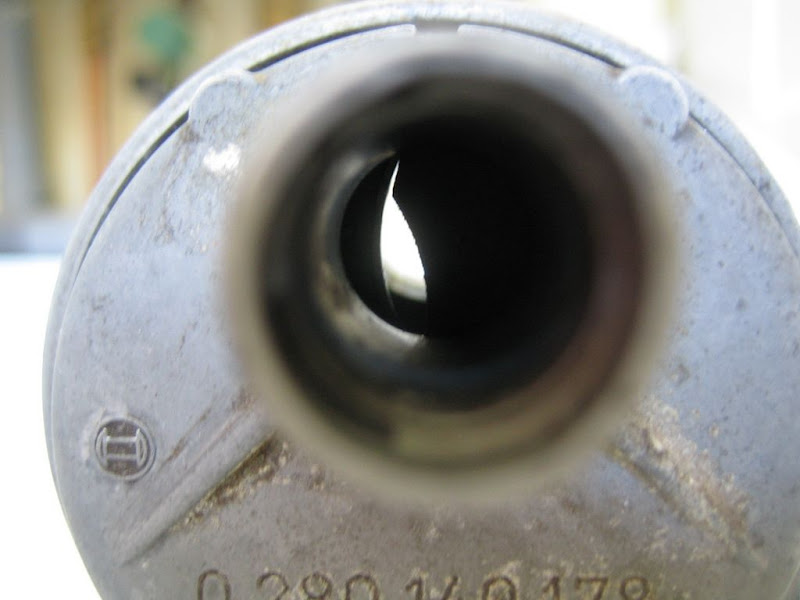

Die luchtschuif zit achterop het blok en is zelf te testen.
Je kan hem eraf halen en dan door het gat kijken.
Daarna zet je er 12 volt op en moet hij binnen een minuut of 2 wat dichter zijn.
Hij gaat niet 100 open, maar wel dicht.
Dit is hem
Volgens mij is dit standje open:
Ik dacht eerst ook dat het hieraan lag, maar dat viel wel mee.
Nog veel belangrijker is is dat de Luchtmassameter goed staat afgesteld.
Het is dat je geen kat eronder heb zitten, anders had je hem zelf gewoon kunnen afstellen, nu moet dit denk ik door een garage gedaan worden met Co meter.
Verse bougies en goede bougie kabels zijn natuurlijk ook belangrijk.
En niet te vergeten, er mag nergens een slangetje los zitten of ingeschuurd zijn, dan werkt het ook allemaal voor geen meter Wink

Sowieso is het een goed idee de luchtmassameter even los te halen en te controleren of de flap soepel loopt. Bij mij zat hij bijvoorbeeld een beetje vastgekleefd door wat vettigheid aan het begin: dit veroorzaakt ook een slechte start. Daar hoef je hem niet eens voor uit elkaar te halen.
Wat Arjan niet schrijft is dat het primaire doel van de extra-luchtklep is om dicht te gaan als hij warm wordt. Het 12 volt contact is voor een extra verwarmingscircuit in de klep dat hem iets sneller laat dichtgaan dan anders. Je kunt hem het beste testen door een paar uur in de vriezer te leggen: dan moet hij beduidend verder open staan dan bij 20 graden. Het belangrijkste is natuurlijk dat hij nog verder dicht gaat als hij echt heet wordt, maar dat is iets lastiger te testen (oven?).

Bij ging die met een minuut of 2 12 volt op de polen gewoon helemaal dicht. Extra warmte van buitenaf is daar volgens mij niet voor nodig.
Ik kan me wel voorstellen dat het dan veel sneller gaat als het flink heet is onder de kap Wink
