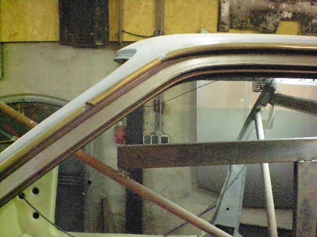

zo heb je in 1 avond een hoek van het dak vervangen.
en zo ben je 1 avond kwijt aan een hoekje van 10 centimeter.
morgen nog even het blokje over zetten waar de schroefgaatjes inzitten,en dan kan ik um aflassen.
en gisteravond de B stijl deukvrij gemaakt.
dit omdat het wel eens voorkomt,dat de deur bovenin de hoek de B stijl raakt.
en in plaats van de deur nieuws af te hangen,kun je de B stijl ook indeuken boven in de hoek.

omdat ik de achterschermen toch vast wil lassen,vandaag de deuren er maar weer eens ingehangen.
En omdat de vorige keer naar mijn mening toch niet perfect was.
vandaag dus weer aan de gang geweest.
vanaf vanmiddag twee uur bezig geweest.
maar eindelijk is er resultaat.
alle naden zijn niet groter dan 5mm.
moet alleen de voordeur nog even op de hoek laten vallen,en het is helemaal perfect.
Dan komt hij wat mooier in de ronding.

goedeavond.
de laatste tijd druk geweest om het achterscherm perfect pas te krijgen.
De naad tussen scherm en portier was wellis waar goed,maar in het midden kwam het achterscherm hoger dan de deur.
nu had ik dit aan de spuiter over kunnen laten,maar dan had ik waarschijnlijk extra plamuur gekregen,waar ik niet op zit te wachten.
dus net zolang aan het massen en mieren geweest tot dit op gelost was.
iedere keer er weer af en er weer op,en gister was het eindelijk goed,
het portier steekt nu overal een halve mm voor het scherm uit.
dus vandaag het scherm vast gezet dance
EINDELIJK.
en de naden weer vertint,
en de rest van de foto’s
https://plus.google.com/photos/104808338418977024156/albums/5988867252496461537
