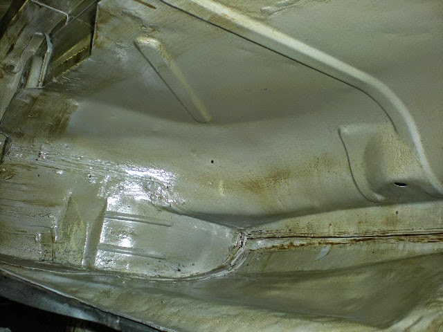

Voor mij geen rx5
Is inderdaad een soort lijn olie,maar dit wordt schilferig .
Als je dit iedere 5 jaar herhaald zal er niks aan de hand zijn.
Maar dat gaat bij het dak niet lukken.

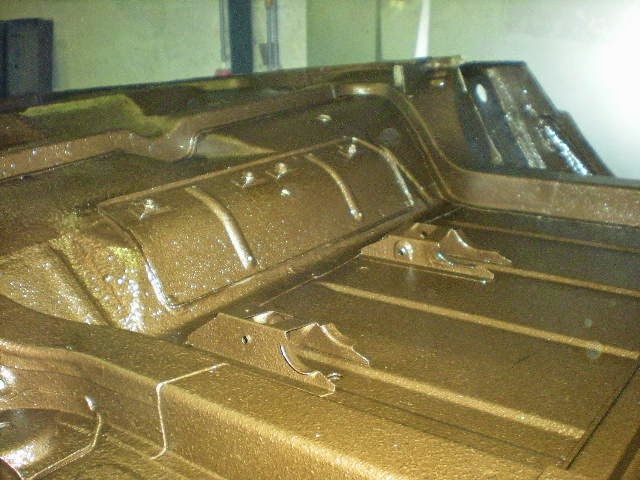

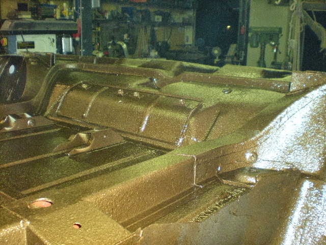

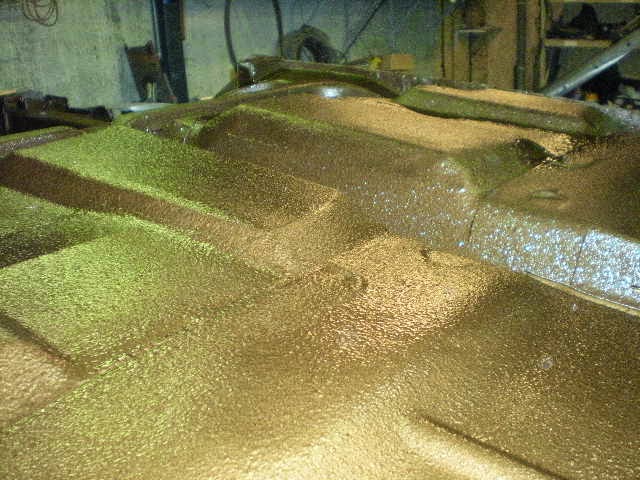

Eerst alle holle delen gedaan,daarna de rest.
En de bodem is waterdicht,er is geen drup doorgekomen tot op heden.
dus alle naden zitten mooi vol ML,morgen de Metallic erop,en dan kan ze eindelijk op zwenkwielen.

erikkuiper schreef:
dicht solderen gaat niet?
bij het dak zijn de naden ongeveer 4 cm overlap.
En omdat er bij mij eigenlijk geen roest zat van betekenis heb ik dit niet los gehad.
Als je dit wilt vertinnen,moet je nieuw materiaal hebben of alles 100% schoon.
Anders wordt het een drama,dus vertinnen kan bij mij niet meer.

Wanneer dit weer verrot is doet het mij niet meer zeer.
Als straks alles klaar is nog een keer met ML of wat dan ook door alle holle ruimtes.
dan komt dat zeker goed.
en voor Erik,er ligt geen druppel op de grond.
nu alles laten drogen,en misschien de naden nog een keer,en dan gaat ze recht op.

dat drogen valt tegen hoor.
doe je de binnen schermen niet?
verder perfect, veel beter dan je het laat doen op een complete auto.
en dus ook beter op de kop

Je bedoeld de binnenkant van de voorschermen?
Nee die spuit ik in kleur,met die bobbeltjes verf eronder.
Wel zo mooi als dit in de zelfde kleur als de auto is.
Achterkant zie je niks van weer,maar voor wel.
Zijn de kleine dingen die het doen Laughing
