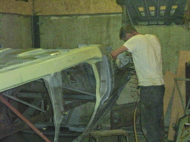

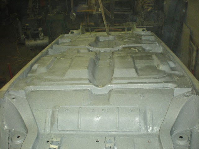

en dan morgen in de ML
en overmorgen de dinitrol of hoe die ook heet.

  [ # 2302 ]
very good
erikkuiper
Totaal aantal Berichten: 2243
Geregistreerd: 13-09-2006
Gepost: 09 juni 2014 12:35 AM
  [ # 2303 ]
gaaf!
Totaal aantal Berichten: 9412
Gepost: 09 juni 2014 12:41 AM
  [ # 2304 ]
Ik zit er aan te denken om mijn dak ook in de ML en de dinitrol te spuiten als ze op kop hangt.
Kunnen mooi de naden vol lopen van het dak( dit is drie delig)
Wel of niet doen?
Dit ivm als de zon op het dak staat gaat dit dan weer ” lekken”?
VgF
Gepost: 09 juni 2014 12:42 AM
  [ # 2305 ]
erikkuiper schreef:
gaaf!
Vind ik ook Laughing
erikkuiper
Gepost: 09 juni 2014 12:46 AM
  [ # 2306 ]
volgens mij wel doen.
ik zou eerst die dunne erop doen en daarna die dikke die voor de bodem is.
geloof niet dat het dan gaat lekken.
maar anders veeg je eerst zoveel mogewlijk weer weg.

  [ # 2307 ]
ML die warm wordt stinkt wel behoorlijk. Zelfs na jaren nog. En ....en dak kan knap heet worden.

  [ # 2308 ]
Moeilijk, moeilijk dus

  [ # 2309 ]
Hij doet hem toch direct in de verkoop.  cheese
Totaal aantal Berichten: 7667
Gepost: 09 juni 2014 12:01 PM
  [ # 2310 ]
In plaats van dat stinkspul kun je natuurlijk ook een beschermende hardende olie in de naden laten lopen. Owatrol of desnoods lijnolie. Sluit mooi af en zou voor het inwerken van condenswater (dat is het enige vocht dat daar komt) afdoende moeten zijn.
