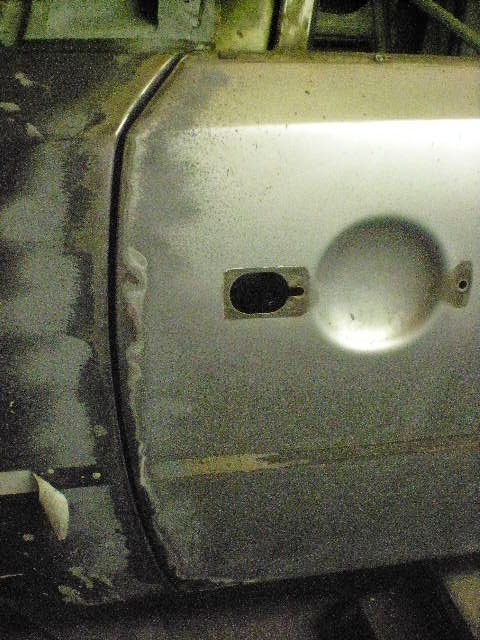

het is weer geweldig
nog acht uurtjes laswerk aan de vast carroserie dance

Wat heb je met de benzinetank gedaan Frank? Is het een nieuwe of is deze gestraald?
Jouw Prestige wordt strakker dan welke CX ooit uit de fabriek is gekomen volgens mij!
Alle naden even recht en overal een even grote naad. Destijds stelden ze de carrosserie toch bij door er een forse tik met de hamer op te geven… tongue rolleye

Benzinetank heb ik ontroest,met van die scotch schijfjes,( die wie alleen de roest en verf weg halen)

Nog even broer en de CX is eerder klaar dan de TA. Mr. Green
Tenminste als je planning rond het einde van de maand is. Dat is wel die van mij.
Ik heb dit bouwproces vaak aan anderen laten zien en die mensen kijken daar na heel anders naar een CX.
Absolut Klasse Arbeit.
Je broer, prutser op de cm2. sleepy

Na ongeveer drie jaar en twee maand,is het dan eindelijk zover.
Morgen de laatste dingen nalopen,nog 1 hoekje vervangen van 10 maal 5 cm .
Her en der wat slijpwerk en dan is het EINDELIJK zover.
Binnenkant af kitten,en dan kan ze op kop.
Alles 1 keer met de kwast in de epoxy,laten drogen schuren en dan nog 1 keer in de epoxy spuiten en dan kan de ML en aanverwante erop.
Dit hoop ik aankomende week te doen.
Zodat ik ze volgende week op zwenkwielen kan zetten,en eindelijk die binnen constructie eruit kan halen.

Jemig zeg wat een prachtwerk. Daar kun je echt trots op zijn!
Ik zou denk ik alleen met de tectyl/ ML behandeling wachten tot na het spuiten en nu de onderzijde alleen kitten en in de epoxy zetten.
Die tectyl druipt namelijk in ‘de oven’ overal tussen uit en dus ook over je mooie nieuwe lak…

Ik heb hier lang over nagedacht,waar tectyl/ML of wat dan ook zit zal de lak niet hechten of mooi worden.
Dus daarom kan ik ook alleen de bodem doen.
Het liefst had ik alles gedaan als ze op kop hangt,maar dan kun je het spuit werk wel vergeten.
Dus ik ga alle naden in de bodem en aansluitingen op de schermen en dergelijke vanaf de binnenkan kitten.
En zal dus alleen de bodem en wiel kasten van af de onderkant in de ML en aanverwante zetten.
Dit omdat ik de naden en alle dubbele plaat van de bodem goed in ML en aanverwante wil hebben en op deze manier kruipt het er echt tussen
Daarna wordt ze recht op gezet en verder spuit klaar gemaakt.
Dorpels en verdere holle ruimtes worden na het spuiten voorzien van ML en aanverwante.
