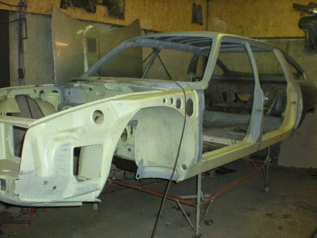

Hoelang voor het droog is?
De limousine plakt nog.
Totaal aantal Berichten: 25904
Wat voor spul is die bruine laag?
Totaal aantal Berichten: 9410
Dinitrol metallic ,dit is een beschermende laag.( steenslag)
En tegen het geluid tijdens het rijden.
Aan de binnenkant,komt die bobbeltjes verf tegen het geluid.
Maar het mooie is ,ik heb de naden van binnen afgekit ,toen vol laten lopen met ML en daarna aan de buitenkant afgesloten met dinitrol metallic.
Dus roest zal daar niet meer komen.
VgF

F.SvM schreef:Je bedoeld de binnenkant van de voorschermen?
Nee die spuit ik in kleur,met die bobbeltjes verf eronder.
Wel zo mooi als dit in de zelfde kleur als de auto is.
Achterkant zie je niks van weer,maar voor wel.

helemaal geweldig.
ze staat weer op wielen.nadat ik vanmorgen de naden van de onderkant nog een keer in de Dinitrol metallic had gezet,en het laatste hoekje in het dak had gelast[wat ik al anderhalve week lang]
heb ik het dak gespoten aan de binnenkant.
en toen was het zover
De cx is nu weer op normaal gewicht,scheeld denk ik wel 100 tot 150 kilo.
VgF
En zo blijven we doorgaan
Deze week maar eens verf halen voor het motor ruim en de binnenkant,dan kan de afwerking beginnen.
En de opbouw kan van start.
Alleen deze week waarschijnlijk weinig tijd
Maar goed dit is in ieder geval weer klaar.
VgF

Zie het nu pas,maar als je naar de ene laatste foto kijkt,kun je mooi zien hoe zwaar de cx was
VgFrank
hier was ik het meest bang voor,dat de achterklep niet zou passen.
dit omdat de cx een aanrijding heeft gehad links achter.
en ik kon niet zien in hoeverre dit vervormingen had gegeven in het geheel.
wel moet ik de bovenkanten nog iets naar elkaar toe trekken,maar hier had ik rekening mee gehouden.
aan de bovenkant zit nog niks vast,en ik kan hem met de handen goed drukken.
ben in ieder geval blij dat ik hier rekening mee gehouden heb.
VgF
