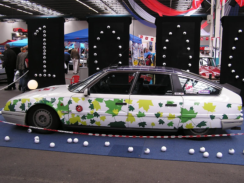

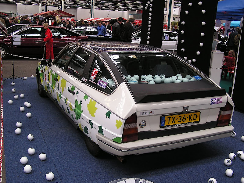

Gepost: 31 mei 2011 02:48 PM
  [ # 42 ]
Dan wel even dat grilletje netjes recht zetten… Wink
Is dit toevallig de ex-TRS van ene Noel? Zoveel witte TRS-sen met getransplanteerd schuifdak zijn er niet.
DSuper1970
Totaal aantal Berichten: 3137
Geregistreerd: 07-02-2009
Gepost: 31 mei 2011 05:14 PM
  [ # 43 ]
Ja klopt, die is het. Ken je m?
Citroën: l’Art pour l’Art
Mulder
Totaal aantal Berichten: 6538
Gepost: 01 juni 2011 04:16 PM
  [ # 44 ]
Ik ken Noel. Zijn auto heb ik alleen vorig jaar op Citromobile gezien. Maar toen zag ie er nog zo uit:
