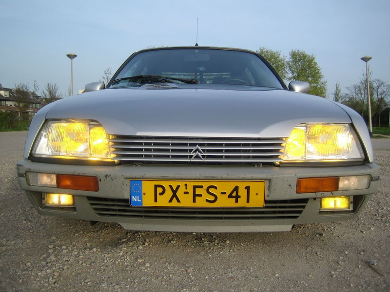

Hallo mede CX rijders! Even voorstellen, mijn naam is Mike Becht.Ik rijd nu ook weer CX. Hieronder het relaas, misschien een beetje lang verhaal, maar goed, houd je even van de straat Laughing
In 2003 kocht ik mijn eerste CX. Dat was een TRS uit 1988, gewoon zivergrijs met maar 113.000 km. Ik heb daar 4 jaar lang erg van genoten. Het was de auto die mijn vader nooit heeft gekocht terwijl ik als kind daar keer op keer om zeurde. Maar telkens werd het weer een GS - GSA. Noem het een soort revanche.
