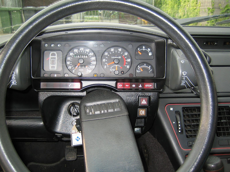

wat ik me bedenk:
de oliedruk meter, is dat het metertje onder de benzinemeter (tussenmodel)? Die vliegt bij mij altijd allekanten op, geeft niet echt een constante waarde aan.
Gepost: 15 mei 2012 05:30 PM
  [ # 80 ]
Ik vermoed dat het redelijk gelijk is als bij een serie 2 aan die kant.
Dat is idd de oliedruk meter, die beweegt ook tijdens het rijden. Bij het starten geeft die het oliepeil aan.
PieterT
Totaal aantal Berichten: 275
Geregistreerd: 02-05-2006
- CX 25 GTi Turbo
Gepost: 15 mei 2012 05:34 PM
  [ # 81 ]
Dank voor die foto! Ziet er toch een beetje hetzelfde uit als een tussenmodel klokkenwinkel!
En bij het starten, dan bedoel je het lampje dat eventjes aan staan
Gepost: 15 mei 2012 06:15 PM
  [ # 82 ]
Ja na het starten geeft de wijzer een aantal sec het olie niveau aan Wink
