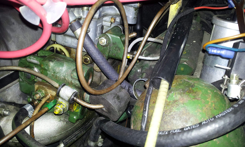

Het onderdeel dat op je spruitstuk / aan je carburateur zit moet goed vast zitten, maar is niet het “bloc hydraulique”.
Het echte BH zit aan het schutbord, boven/links van de stuurbuis, en is mechanisch verbonden met de versnellingspook.
Het onderdeel aan de carburateur dat ook verbonden is met de gasklep is de koppelingsregelaar (correcteur de débrayage).
Het kleinere hydraulische onderdeeltje aan de zijkant van de carburateur is de bediening voor het verhoogd stationair toerental.

dankjewel voor je antwoord.
Heb je misschien het nummer in het WPHB waar die koppelingsregelaar beschreven staat?
Ik kan namelijk alleen de schakelingsregelaar vinden (334-I op pag, DII 160 in het reparatiehandboek 583.
Ik zie ook geen moer of bout, waarmee ik dat blokje op het spruitstuk zou kunnen vastzetten.
Zal echt wel mijn dommigheid zijn, Godinnen kennen immers veel geheimen ![]()

Ik gebruik zelf WPHB 814 in plaats van 583, maar de nummering zou hetzelfde moeten zijn. Afstellen koppelingsregelaar is beschreven in Operation No. D-142-0.
De regelaar zit (voor zover ik kan zien) aan de onderkant met een boutje vast op een beugeltje, dat twee schuifgaten heeft waarmee /waardoor het aan het spruitstuk zit. De positie van de regelaar dient zo te zijn dat de as in lijn ligt met de as van de gasklep, zodat hier geen wrijving of wringen optreedt.
‘67 DS21bvh: “de nieuwe”
Hoe dom moet dit wel klinken: ik kan aan die koppelingsregelaar geen moer of bout ontdekken die ik aan zou kunnen draaien om het ding vast te zetten.
Kan iemand misschien op bijgaande foto aangeven waar die vastzetbout of -moer ergens zit?

Kijk even in je werkplaatshandboek. Daar kan je zien dat er een tapeind aan dat ding zit wat door het inlaatspruitstuk heen gaat.
Kun je me op bijgaande tekening aangeven welke moer of bout je bedoelt? Ik zie inderdaad ook een tapeind, maar daar hoort toch een moer op? Ik begin me steeds dommer te voelen. Alvast bedankt!
klik hier
Totaal aantal Berichten: 44023
Moer is nummer 26 op je tekening
Waterman, je bent inderdaad de beste!
Moer nummer 26 en plaatje 10 zijn beide afwezig! De koppelingsregelaar zit dus geheel los. Het tapeind zit zoals ik nu kan voelen getapt in de koppelingsregelaar en er zit gewoon een gat in het inlaatspruitstuk waardoor dat tapeind gestoken zit.
Aan de onderzijde horen dan het afwezige plaatje nummer 10 van 12.9 x 35,8 x 0.5
en daaronder de M7 moer te zitten.
Morgen een nieuw plaatje maken en eindelijk zit het ding vast.
Bedankt, geweldig forum met altijd een helpende hand!

1. een nieuwe koppelingsregelaar van Citrotech. Nu ik de oude heb vastgezet, blijkt die toch behoorlijk te lekken. Volgens WPH moet ik voor het monteren de carburateur verwijderen. Is dat echt nodig? Het lijkt me dat als de oude er zonder demontage van de carbu af kan, dat de nieuwe er dan ook zo op moet kunnen. Hoewel het dan een klus zal zijn om hem exact uit te lijnen.

Ref1: ik heb recentelijk de koppelingsregelaar vervangen zonder de carb de demonteren en dat ging prima. Het uitlijnen in niet zo kritisch, er is genoeg speling aanwezig op het kunstof koppelstukje (veer) om wat tolerantie op te vangen.
Ik verwachtte en lastige klus maar het stelde uiteindelijk niets voor. Overigens heb ik ook een gereviseerde regelaar (LHS) van Citrotech en zoals altijd weer van uitstekende kwaliteit.

DriverD schreef:ad 16: tuurlijk…..
Wat een vreemde opmerking; waarom zou die ontsteking niet goed zijn?
@Matthijs164. Die ontsteking is een slechte rip-off van de 123, zoals de ervaringen met verschillende DS-en uitwijzen. De leverancier ervan heeft ook geen beste naam in de DS-wereld.
Koppelingsregelaar kan je inderdaad goed wisselen zonder de carbu te demonteren.
De klinknagels kan je goed vervangen door popnagels.
Draagarmrubbers gaan er meestal goed in (als de schotel niet te ver ingedrukt is). Een slangklem kan nog extra helpen.
