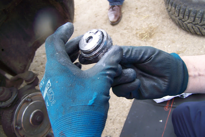

De fuseekogels kunnen, mits niet on-rond of versleten, afgesteld worden. Vervangen van de kogels is natuurlijk ook goed mogelijk zonder het gehele wiellagerblok te vervangen.

Bij de traction heb ik in de onderste fusee nu een afstelbout, bij de bovenste, herinner ik me, hebben we destijds uren geschuurd om de fusee goed afgesteld te krijgen.
Voor de trax heb ik de trekkers, maar niet voor de DS.

In de fuseekogel zit een stelring, die origineel in verschillende dikten te kopen was.
Kogel goed schoon spoelen. Met micrometer de hoogte speling van de kogel meten. Opsluitmoer los draaien ( hier is speciaal gereedschap voor te koop, maar je komt een heel eind met een klein beiteltje en hamer als je eerst de borging met een dremel los geslepen hebt). De bewuste vulring er uit, dikte meten. Dan komt het moeilijkste: je moet de stelring dunner maken ( de hoogtespeling die je vooraf gemeten had moet je er af slijpen). Ik doe dat gewoon op de slijpmachine, je krijgt hem dan nooit overal even dik, maar dat is geen ramp.
Je kan het ook in een paar etappes doen: ring wat te weinig afslijpen, hermonteren, speling meten etc.
Leuk klusje, paar uur precisie werk en klaar.
PM. Heb meegemaakt dan een “beun” garage de hele stelring achterwege had gelaten en met de opsluitmoer de speling “afgesteld” had (zoals je dat doet bij een konisch lager). Maar dat blijft niet goed zitten en blijft niet speling vrij.

Dank beiden, Ja, dat bedoelde ik, ik heb bij de traction een hele middag op een glasplaatje die ring liggen slijpen met slijppasta en schuurpapier en telkens weer proberen, uiteindelijk de zaak behoorlijk spelingsvrij gekregen. Ben benieuwd of me dat bij de DS ook gaat lukken.
Hoe ziet dat gereedschap er uit? Ik heb een 1850 T bovenfuseetrekker en 1852 T sleutel voor de traction en een onderfuseetrekker. Maar dat zal wel allemaal niet passen bij de DS, denk ik.
