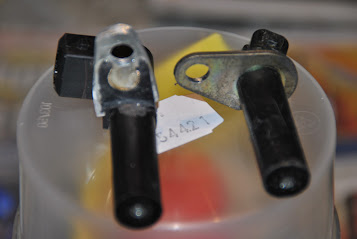

Beste mensen,
Een tijdje geleden kwam hier voorbij dat we de BPD sensor van de IE modellen wegens uitsterven kunnen vervangen door eentje van Ford.
Ik heb zo’n ding besteld en ben ermee aan de slag gegaan.
Wat opvalt:
Die sensor van de Ford heeft een bevestigingsoog dat op een andere plaats zit en ook de schacht is korter (ongeveer 2mm)
Je moet dus wat gaan verbouwen. Ik heb een bevestigingsplaatje gemaakt er op de sensor geplakt. Ook heb ik gevijld om de sensor dieper in het motorblok te krijgen.
Zie bijgaande foto’s:
Ik heb het ding nog niet geprobeerd.Ik hoop m.n. dat door het afvijlen de bevestiging niet te zwak is geworden.

Onder de orginele die ik hier heb liggen zit een rood ringetje!
Het hoogte verschil is dan een haartje. Ik heb hem er zo ingezet en starten en lopen. De berijder denkt zelfs dat hij mooier loopt.Hij rijdt er nu zo’n 2 maand mee rond.
Overgens zijn er op de oude sensor duidelijk sleepsporen te zien, dus ze zitten al erg kort op de krans.

@ Valk, je bedoelt dat er al iemand anders mee rond rijdt, zonder problemen ? en daar was die vijl-aanpassing dus niet nodig ?
@ Maartens:
ik dacht dat de lengte niet anders was bij de Ford versie….
staat er bij jouw op de bovenkant van die sensor:  6C315AC 89BF-AC ??
die had dezelfde lengte.
nu nog proberen !
mbt lijmen, die sensor hoeft niet veel te houden, alleen hij moet niet los gaan.

Klopt!
Er rijdt een 25GTI met zo’n sensor!
10 minuten werk, ik heb alleen een plaatje gemaakt om de sensor op z’n plek te houden.
Elegante oplossing Maarten.
Helpt mij eraan herinneren dat ik dat ook eens moet gaan proberen hier. Gelijk even zo’n ding bestellen!
Ik ga het echter toch zo aanpakken denk ik:
Wink
Overigens: zoals Falk al schreef, hij moet (en hoeft) er niet te diep in, daarom zit/hoort er op jouw CX ook een vulplaatje onder één van de 2 (originele) senors.
