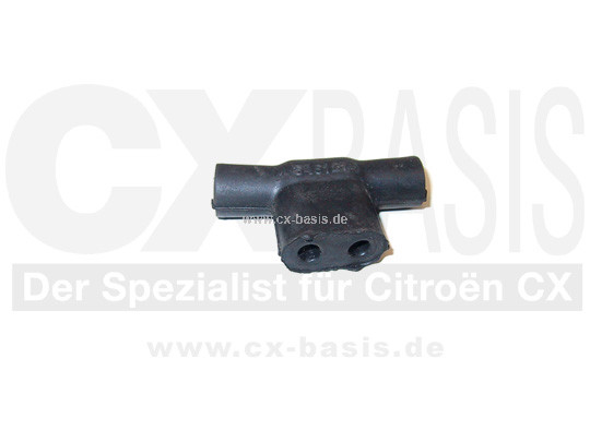

Wat wel lekte was de retour van de veercilinder linksvoor. De retourleidingen komen samen in een rubberen ‘viersprong’ bij de linkervoorpoot. CX Basis noemt dit een Rucklaufmuffe.
Een van de leidingen was eruit gesprongen
Geen probleem om de leiding weer te monteren maar:
er komt een behoorlijke straal lhm uit die leidingen, althans er stond een grote plas onder mijn auto en de leidingen kun je wel erg makkelijk in het blokje steken (en komen dus ook makkelijk weer eruit, als er wat spanning op de leiding staat). Dat baart mij wel wat zorgen voor de toekomst. Schieten die leidingen niet vaker los?
Verder bedacht ik mij dat op dit blokje zowel de retour van de veerpoot zit als de aansluiting van de lekzak. Die komen samen in dit blokje (het ene is een zwarte en de andere is een doorzichtige rilsan leiding).
Ik vraag me dan af waarom niet de retour LHM niet (ook) richting de lekzak gaat stromen. Dat is toch de weg van de minste weerstand?
Ik dacht altijd dat de lekzakken via een aparte leiding richting het voorraadvat zoude stromen, maar dat is dus niet zo.

Veercilinders hebben geen retourleidingen, de retourstroom gaat via dezelfde leiding als de aanvoer via de hoogteregelaar naar het vat.
Het zijn de lekleidingen van de lekzakken, als daar een te grote stroom LHM uit komt, heeft de cilinder een te grote inwendige lekkage, revisie dus.
Het zwarte slangetje uit de lekzak hoort vrij te eindigen, die zorgt voor de ont/beluchting van de lekzak.

Je hebt helemaal gelijk. De zwarte leiding is voor de ontluchting. Dat had ik eigenlijk wel moeten weten…. want ik heb net de achter veercilinders opnieuw gemonteerd. Dom!
Ik moet dan nog wel even uitzoeken welke retourleidingen wel op dat blokje uitkomen.
De veercilinders hebben m.i. geen inwendige slijtages. Althans de HD pomp pompt niet extreem vaak.
