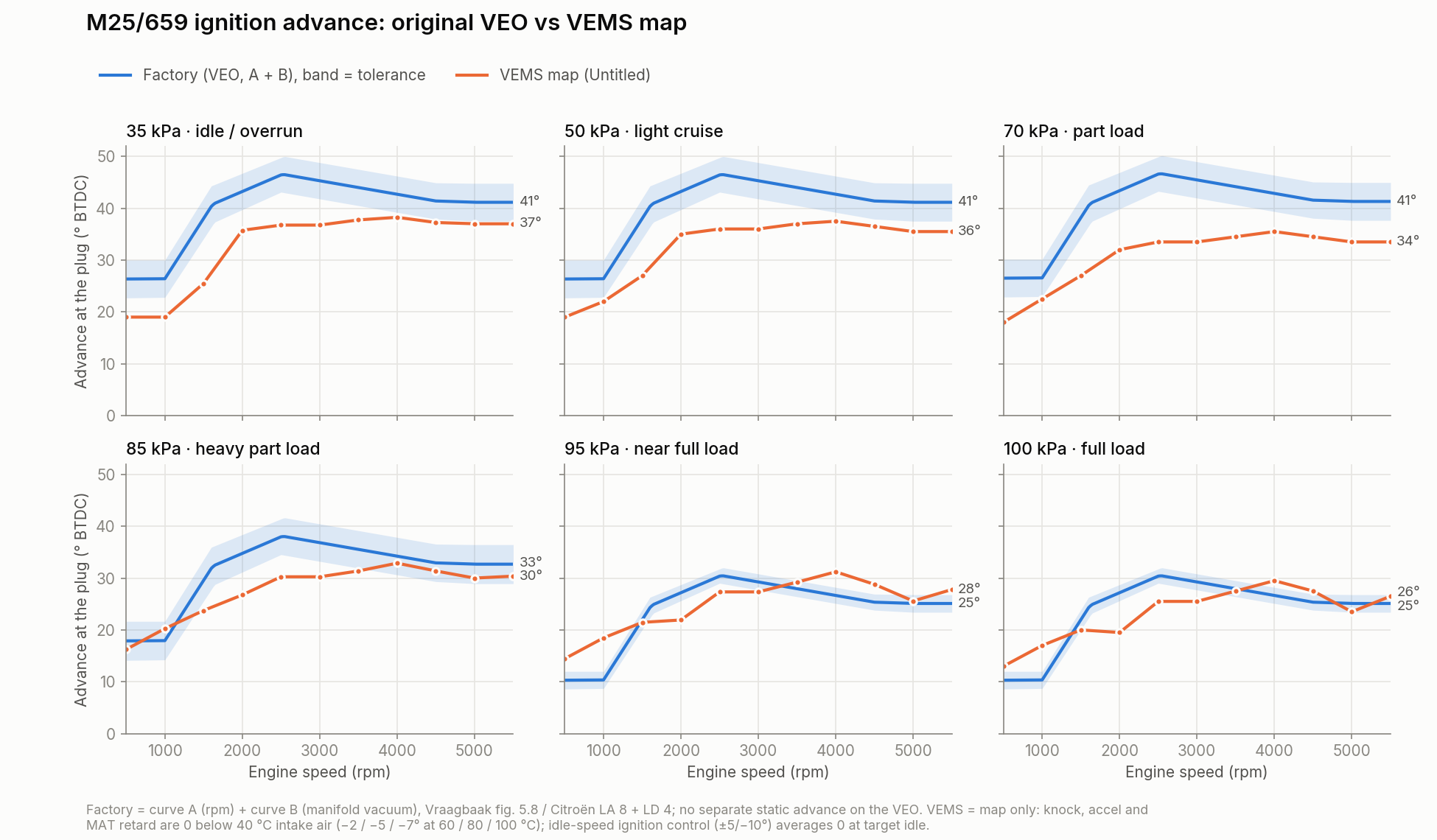

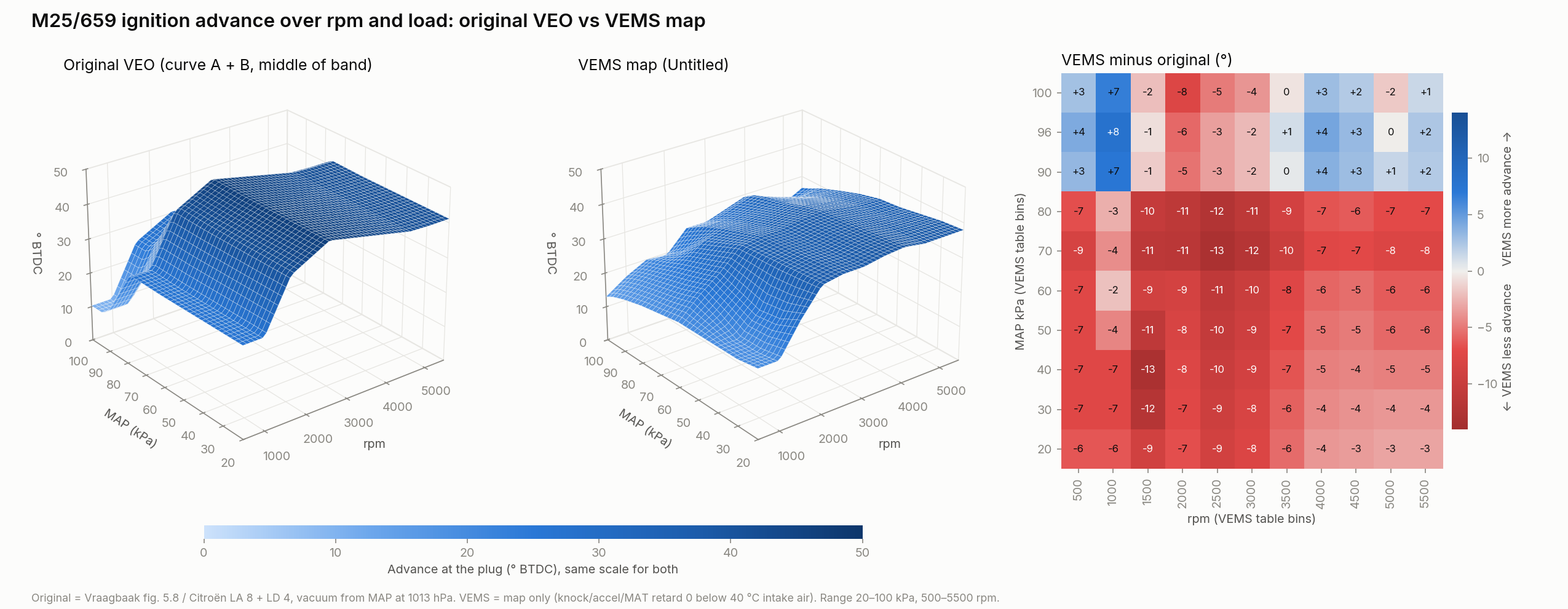

Weer een paar stapjes verder met de untitled prestige. We hebben in iedere geval rpm sync met de twee originele sesnoren. De graden tussen de enkele nok en BDP is echter een beetje gezeik om uit te zoeken. Op de krukas poelie is het stuk eenvoudiger, dus voor de start tune gaan we de extra HALL of de krukas gebruiken om uit te zoeken hoeveel graden er ongeveer is tussen krukas nok en BDP. Dat getal staat nl. niet in de dokumentatie. Het lijkt er ook op dat conversie van VEMS format naar TunerStudio met Claude ook gaat lukken. Nog wat sensoren nalopen en dan moeten we een end zijn naar first run.
Met claude code ook the fabrieks ontsteking instellingen vergeleken met de DP Engineering VEMS tune. Interessant genoeg is de VEMS variant op veel gebieden conservatiever dan af fabriek, dus ik denk dat de map een beetje een mengelmoes van de 2 gaat worden.

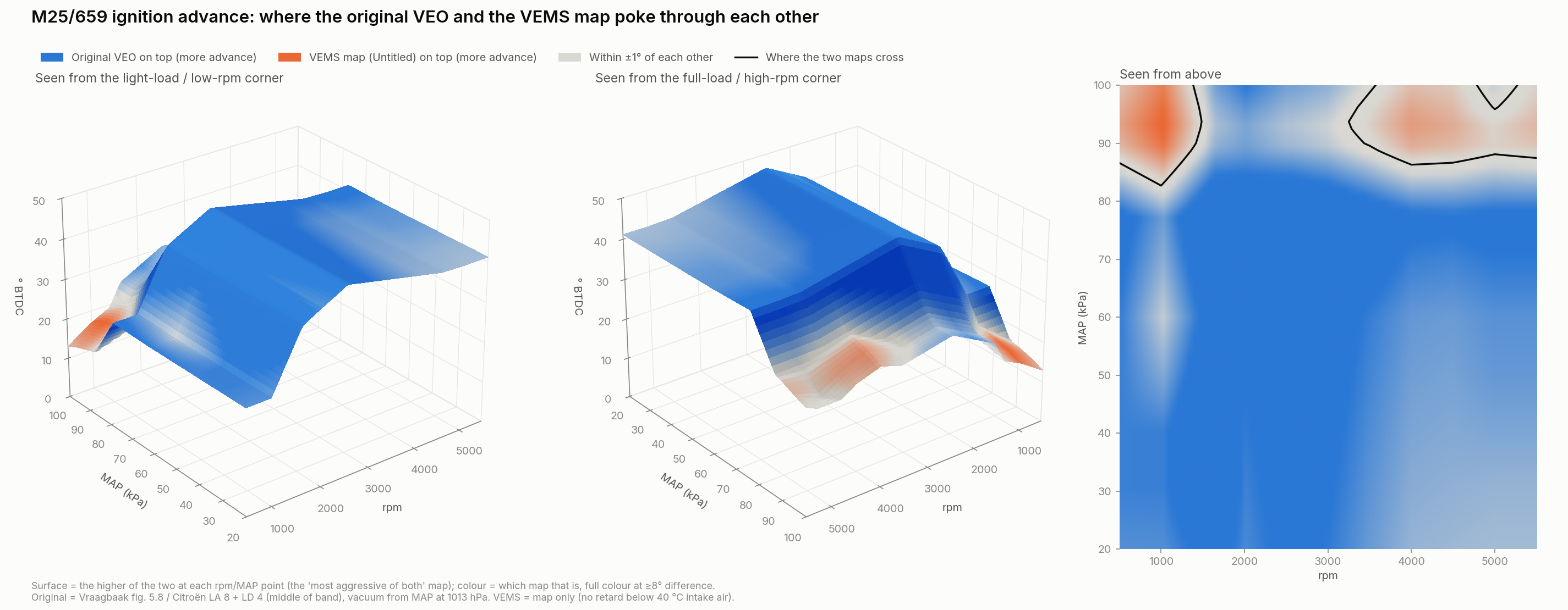

  [ # 100 ]
Nog iets verder gegaan en de data in 3D gegoten zodat alle map waarden vertegenwoordigd zijn.
En hier dan de gecombineerde. Duidelijk is ie bij volgas voornamelijk rond de 100kpa, want dat is waar de VEMS tune agressiever is. In het grootste geddeelte van de fabrieksmap kan ie nooit komen. We gaan denk deze combomap gebruiken en kijken hoe dat gaat. Ik ga deze analyse natuurlijk ook voor fabriek vs. VEMS doen voor de 666, al is dat iets riskanter.
