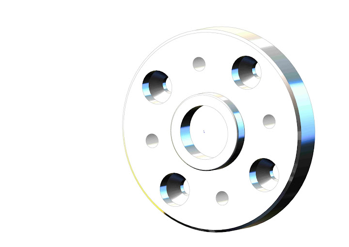

2 weken geleden ben ik begonnen met het een nieuw winterprojectje. Ik heb me een setje ATS CUP velgen op de kop getikt. Deze wil pas gaan maken doormiddel van verloopspacers die ik op mijn werk laat maken.

Om de boel af te maken komen er ook nog custom naafkapjes in. Deze ga ik zelf maken van ABS kunststof dmv een 3D printer. Hier een idee hoe ze moeten gaan worden:

Afgelopen zondag bij heaven on wheels tuning day geweest met de saxo. Na ±50uur schuren polijsten, poetsen en spuiten waren de classic cup wielen eindelijk klaar.
Dankzij de 22mm dikke adapterschijven passen ze nu ook onder de saxo.
