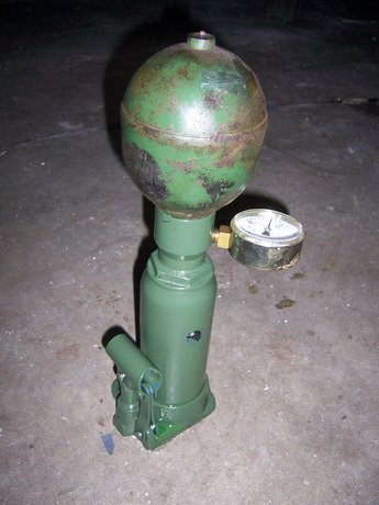

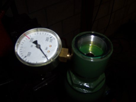

Bij het vullen van veerbollen hoort natuurlijk ook het testen van veerbollen. Ik heb het ontwerp van een verbouwd potkrikje gebruikt want dat vindt ik het slimst en meest handzaam. Ik heb een potkrikje gebruikt dat door het lossen van de moer aan de bovenzijde demontabel is. De plunjer is verwijderd. Het kopje dat de bol opneemt is gedraaid en op de moer gelast. Het geheel weer gemonteerd met Loctite draad afdichting tussen de grote moer en de cilinder in de pomp zodat er geen inwendige lekkage ontstaat.
Ben benieuwd hoe lang de O-ring in het pompje het uithoud want die normale NBR O-ringen lossen op in LHM.
Het kopje is een kopie van de bovenzijde van een veercilinder met zijaansluiting voor de manometer.
Nu maar even kijken of het werkt.
