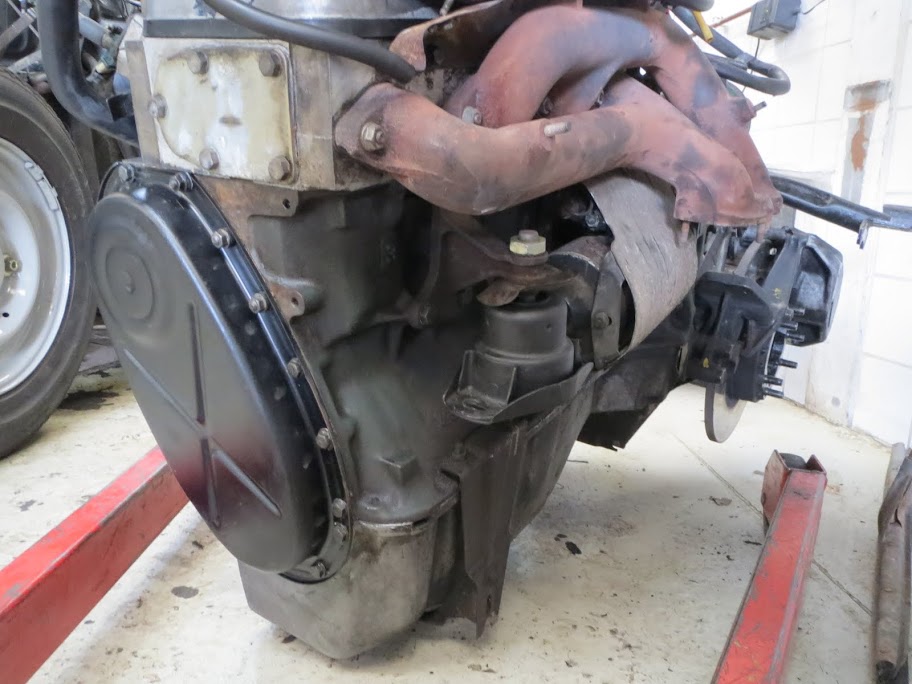

Vanmorgen maar even gaan kijken bij de DS. Het stond er inmiddels zo bij.
Toch maar even een handje mee geholpen om de boel wat schoner te krijgen.
Het hoeft er allemaal niet als nieuw uit te zien, maar alle dikke vettige lagen zijn nu wel weg.
Het probleem leek eerst aan de prise as te liggen, na het verwijderen van de bak bleek dat toch niet helemaal het geval te zijn.
Zo kwam de koppeling eruit.
Ooit al eens vervangen door een goedkope imitatie, hier zit het hart op 3 punten vast. Bij een Valeo met 6 of 8.
De prise as is wel gecontroleerd en was ook echt aan vervanging toe. Een NOS as is nog gevonden die is erin gegaan.
Ook de distributie ketting was op zijn einde, de spanner stond al maximaal. Deze is ook vervangen.
Hetzelfde ook voor de linker motorsteun, ook nieuw nu. (rechts is pas 1 jaar oud)
Er komt nog een nieuwe koppakking op, er kwam te weinig koelwater uit het systeem dus het vermoeden is dat deze ook matig is.
Ook nog even de kachelradiateur eruit gehaald. Hier kwam allemaal vieze troep uit en zit duidelijk verstopt. Deze gaat de komende dagen de soda in, hopelijk komt er dan weer wat meer warmte uit.

Zo zeg!
Die plaat kon kennelijk niet tegen het geweld van een 23IE!
Maar hij is ook wel aardig gebruikt zo te zien.
Zit het stuurhuis nou nog op z’n plaats?
Of is dat tijdelijk even teruggezet?
Het is mij nog nooit gelukt om een motor/bak eruit te halen zonder eerst het stuurhuis te demonteren…
En misschien een kleine tip:
Ik zou die nieuwe motorsteun toch rechts zetten.
Dan gaat ie weer een jaartje langer mee. Ik heb bij die van mij heel professioneel een bierblikje er overheen gefrot om te beschermen tegen de hitte van de uitlaat. Dat standaard dingetje stelt niet zoveel voor.
En verder moet je wel zorgen dat de soda goed uitgespoeld wordt, want het kan aluminium (bijv.cilinderkop) aantasten.

Er is even tijdelijk een ander stuurhuis in gezet zodat die naar de hete hogedruk was gerold kon worden, ik heb later het stuurhuis eruit gehaald.
Die rechter motorsteun is ook nog wel aardig in de auto te vervangen, dus die laat ik maar even zitten. Daar is nog geen 10.000 km meer gereden.
Kachel idd even goed uitspoelen, das een goeie.
