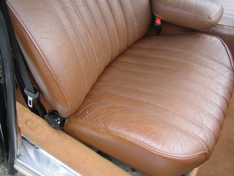

De laaste tijd het interieur eens onderhanden genomen.
Al het tapijt schoon gemaakt.
De volledige hemel schoon gemaakt.

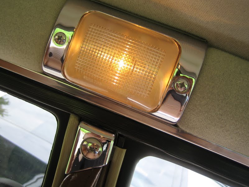

Al het RVS, chroomwerk en aluminium in het interieur gepolijst.
Het lederen interieur + deurpanelen schoongemaakt en voorzien van een leer behandeling om het soepeler te maken.
Dashboard schoongemaakt.
Bijrijders stoel zoals die was voordat ik begonnen was, zie ook vlekken in het tapijt.
Vloermatten eruit gehaald, die zagen er helemaal niet uit.
Stukken beter, de zwarte plekjes die je nu nog ziet zijn gaatjes/beschadigingen.
Pedalenset na het schoonmaken van al het tapijt.
De pedalenset dus nu ook af kunnen maken zoals die hoort te zijn bij een Pallas.
Mooi overzicht van, weer glimmende dorpelplaten, behandeld leer en een fris tapijt.
De achterbank is netjes geworden, voelt ook stukken zachter aan.
De voorstoel weer een stuk minder zwart dan op de eerdere foto. Helaas niet meer zo zacht en soepel als de achterbank.
Weer bling ![]()

Wat heb je voor het tapijt gebruikt?
jantje1948 schreef:Wordt weer mooi!
Het valt me nog alles mee hoe ver je kan komen door dingen gewoon schoon te maken, sommige dingen zijn gewoon weer als nieuw!
Stef Sep schreef:Ooooohhhh
Dankjewel voor de inspiratie!
Graag gedaan, niet verwacht dat jij dat nodig zou hebben! ![]()
waterman schreef:Wat heb je voor het tapijt gebruikt?
APC (All Purpose Cleaner), in een mening verhouding van 1 op 10 op het tapijt spuiten en met een oude handdoek wrijven, daarna droogt het snel op.
Ik was eerst nog bang dat het daarna wat stug zou worden, maar eigenlijk is het hele tapijt veel zachter geworden. Erg tevreden mee.
Je kan het spul overigens bijna overal op gebruiken, en niet zo onhandig aggresief als dasty.
Denk aan, dash, leer, kunstof(bumpers), banden, rubbers, metaal, etc…
Het leer heb ik er ook eerst 2 keer mee ingespoten om het ergste vuil eraf te krijgen. Daarna een leer cleaner met borstel en een leer behandeling.
Deze:
http://carclean.nl/product/Meguiar_s_Professional/All_Purpose_Cleaner_APC__3780ml_D10101_100618
Doordat je het 1 op 10 gebruikt nog erg goedkoop ook!

Ziet er weer keurig uit
Voor het leer,om het soepel te maken,kan ik je aanraden om naar een goede ruitersport zaak te gaan.
Daar verkopen ze ” zadelvet” en dit maakt het leer zeer soepel.
Werkt beter dan latrine en dergelijk.
Kost rond de tien euro.
Zal vanavond de merknaam posten.
En dat RVS heb je gepolijst,maar de terug liggende delen zijn” mat” poets je die ook gewoon mee?
VgF
Bedoel je de groefjes in de aluminium dorpelplaten zoals hier:
Die matte groefjes blijven gewoon mat, dat is verder geen probleem.
Misschien als je het met een machine en grof polijstmiddel aan de gang gaat dat je dat pas gaat merken.

bedankt voor de links en tips over de schoonmaakmiddel!
Totaal aantal Berichten: 26141
F.SvM schreef:Ziet er weer keurig uit
En dat RVS heb je gepolijst,maar de terug liggende delen zijn” mat” poets je die ook gewoon mee?VgF
RAPIDE Leer vet.
Bling bling
Ziet er weer mooi uit. Ik vind het juist mooi dat de diepere groeven mat zijn
Totaal aantal Berichten: 9413
Waarmee polijst jij dan?
VgF
