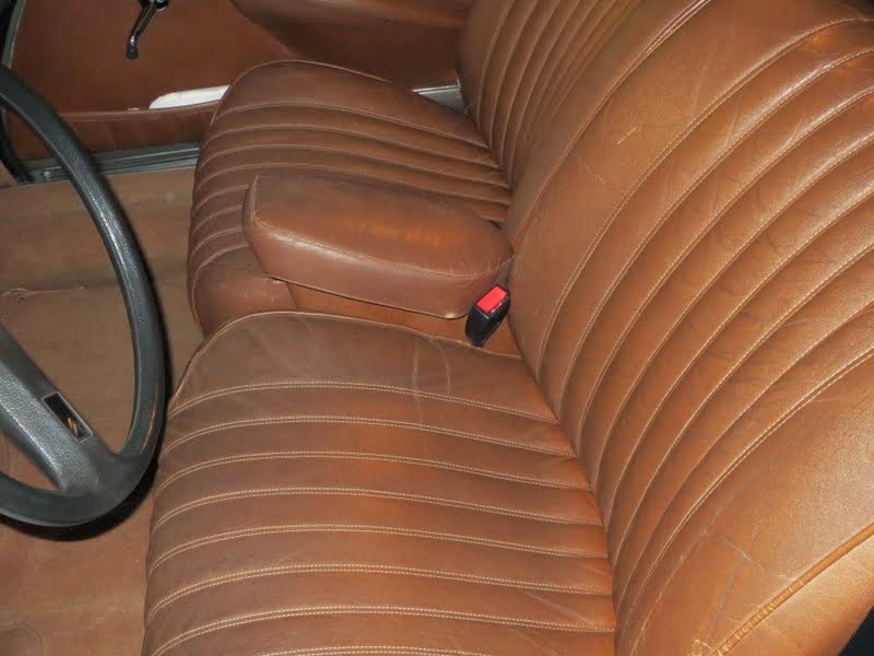

En als laatste ook nog een originele armsteun gevonden waarvan het leer niet gescheurd is.
