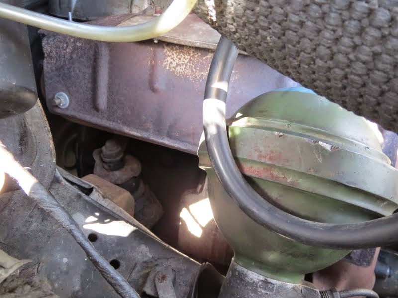

Nog even een foto opgezocht van het oude hitteschild.
De slechte kant staat er niet op, maar was al eens gescheurd en aan elkaar gebakken.
Dit staat een stukje frisser, en doet misschien zijn werk nog wel beter ook.
