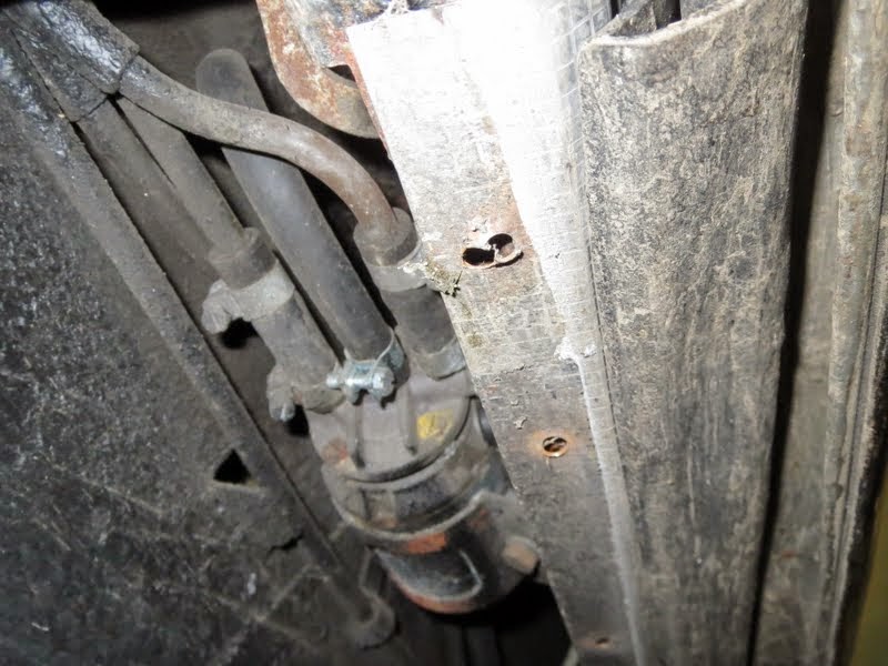

Even de dorpelplaat eraf gehaald om te zien wat erachter zit.
CX filter zo te zien.
Met 3 aansluitingen lijkt het me een originele DS brandstofpomp.
Zover ik kan zien zit het filter in de aanzuigleiding, waar het originele DS filter ook zou zitten.
Geen goede combi dus?
Misschien ben ik helemaal abuis. Maar aan de brandstofleidingen te zien op de tweede foto, loopt de drukleiding over de pomp naar voren, naar het benzinefilter. Naast de pomp en benzinefilter loopt volgens mij een retourleiding.
Als ik naar het schema kijk, zit het originele filter (2) in de aanzuigleiding welke naar de pomp gaat, de drukleiding zit het midden.
Als ik de foto’s en het schema bekijk zit het CX filter in de drukleiding naar voren toe. Zou het goed zitten.

Op de foto zie je niet alles even goed denk ik Wink
De drukleiding loopt over de pomp naar voren richting de motor. Het filter zit echter naar achter, meer richting het achterwiel. Waar je ook een slang vanaf onder de achterbank zit komen die het filter in gaat.
Het filter zit op de meeste linkse aansluiting op de pomp op mijn foto. Wat overeen komt met de onderste aansluiting in jouw schema.
Op de foto van het filter zie je de leidingen door een nauw gat gaan, die komen op foto 2 link bovenin weer uit.
Hopelijk kan je me volgen Wink

Kan ik helemaal volgen, het zit dus wel op de originele plaats maar een verkeert typefilter. Er moet inderdaad wel een filter voorde pomp anders draait die stuk.
