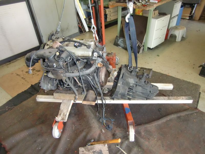

Ik ben begonnen met het oude blok waar de spullen van af komen te ontmantelen. Ik wil de versnellingsbak wisselen en heb die tot aan het blok eraf gehaald en ben nu bezig om de bak eraf te halen maar is dat[ nu te laat waarschijnlijk] wel goed om te doen? Hij komt niet verder los dan de foto.
Heb ik het fout gedaan en hoe los ik dat op?
