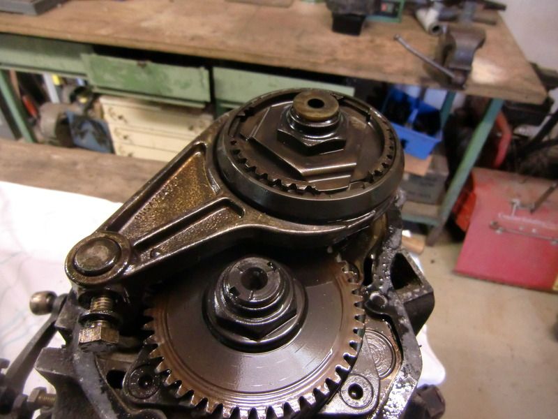

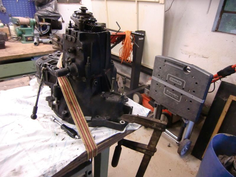

Het blok is eruit, dat ging goed. Nu ben ik bezig met de versnellingsbak die erop moet komen. Kap los halen ging makkelijk, de twee moeren gingen moeilijk maar met wat lijmklemmen en een dikke ratel ging het beter. Hr Olving had trouwens wel mogen neerpennen dat als je de versnellingbak in z’n 4 zet nadat je de schakelarm hebt gedemonteerd dat dan de veertjes en kogels in het rond springen. Alle veertjes weer gevonden maar slechts 1 kogel. Morgen bij de lagerboer maar een lager halen die dezelfde kogels 0,55 mm heeft want met monteren zullen ze vast en zeker nog wel een keer losspringen. Morgen de assen eruit halen en dan kan het de keerring erop gezet worden. Dat is ook weer een speciale las ik hier: http://www.matramania.be/phpBB3/viewtopic.php?f=7&t=2305
Deze beschrijving houd ik erbij morgen.
Wat foto’s.
Het triploide huis was er met geen koevoet en bijl uit te krijgen dus dat moet een nieuwe aandrijfas worden.
Overigens, kan je de lekzakken voor verwisselen zonder ze te demonteren? Die zij alle twee te slecht.
Ad

  [ # 356 ]
die olie zat er ook al een paar kwartier in geloof ik.
maar dat tripoidehuis wil je eruit hebben.
ik zie op de foto dat het keerringhuisje al stuk is, dus die wilde ik vervangen.
twee beitels tussen de bouten en de dikke stukken van het huis en dan om en om slaan met een flinke hamer.
je hebt dan wel kans dat de as afbreekt bij het veertje, shit happens.
succes!

  [ # 359 ]
Dat horror verhaal heeft een keer in het clubblad gestaan. Geschreven door Leontien. Daar was ik dan ook het meest beducht voor en is helaas waarheid geworden. Ik laat het stuk zitten en koop een andere, deze heeft al zo veel te verduren gehad dat het niet meer goed kan zijn. Ondertussen gaat de demontage gestaag en heb ik alle schakelassen en walsen eraf. Morgen wordt hij door een kenner nagemeten maar volgens mij zijn de 1ste en 2de versnelling syngro ringen overleden of bijna overleden want daar krijg ik net .5 mm tussen en dan zijn ze eigenlijk afgeschreven. De andere zijn goed of perfect. Dat wordt een flinke waslijst voor cx basis of zijn die dingen gewoon in nl te krijgen?
