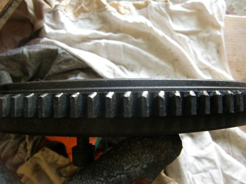

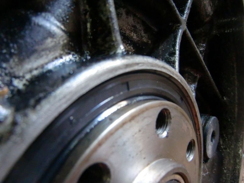

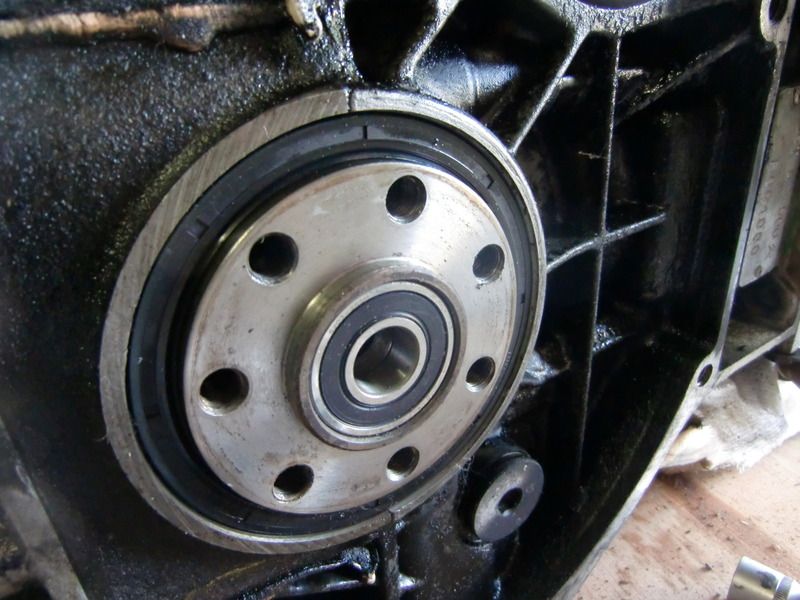

Ik heb het lager en de keerring vervangen van de krukas en heb gedaan wat er in het handboek staat: maak merktekens van de drukgroep en het vliegwiel tov elkaar, maar nu moet eerst het vliegwiel erop en dat moet natuurlijk ook op de goede stand. Ik denk dat ik hem heb maar klopt het dat de inkeping op het vliegwiel verticaal omhoog wijst? En de keerring moet toch gewoon tegen de aanslag ingetikt worden? omhoog halen gaat niet meer natuurlijk maar om het zeker te weten. Ik maak nog foto’s.

volgens mij past het vliegwiel maar op 1 manier.
de keerring moet je op een plek zetten waar de as onbeschadigd is, en in elk geval recht.
ik denk dat hij bij jou nu heel diep ligt, maar dat hoeft geen probleem te zijn.

vliegwiel past indd maar op een manier er op

Klopt, kwam ik achter toen ik hem 1 gat ernaast terug plaatste. Bedankt!

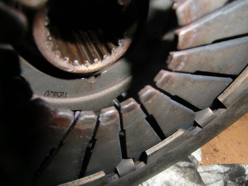

Deze tandwielen zijn beschadigd maar goed genoeg denk ik.

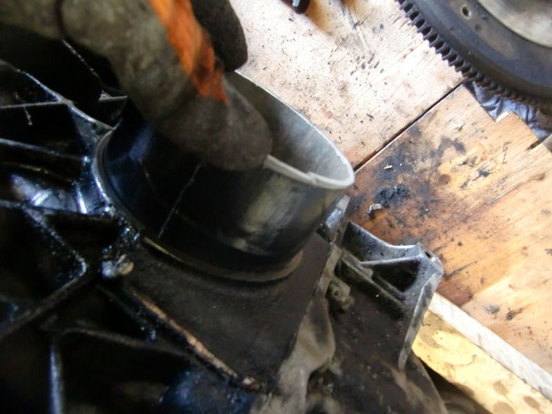

Een stuk riool pijp van 110 vlak gemaakt en doorgezaagd en de omtrek verminderd tot hij de keerring mooi raakte en vervolgens een plankje erop en de keerring gemonteerd met lekkere verse olie.

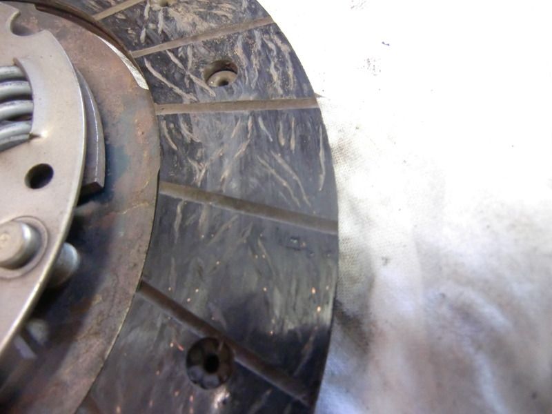

Ik kan in het boek en internet geen minimum waardes vinden en heb op de pagina hiervoor gevraagd of 7mm dikte nog voldoende is en ik kreeg als antwoord dat die er gewoon weer in kan. Als je een andere gedachte hebt of de waarde weet hoor ik het graag. Ad

Hoe diep zijn de slijtsporen op de drukgroep?

Volgens mij zijn de inloop sporen minimaal, ik zie wat weg gebruneerd metaal door het druklager maar geen echte slijtage lijkt me. Alles zit er volgens de vorige eigenaar nu 60.000 km in. Maar de voering bepaald alles. In het boek staat dat de begin dikte 3,5mm per zijde is, dan is er dus pas 1 mm af lijkt me. Maar ja, hoe dun mag je gaan?
Nieuwe koppeling set is toch weer €250 en als het niet hoeft tja.

Die drukgroep ziet er wel vrij ok uit. Plaat en drukgroep slijten op elkaar in dus alleen een plaat vervangen is dom en zou ik nooit doen. Als het druklager ook nog is en er geen diepe sporen op de contactvlakken zitten kun je de boel monteren maar persoonlijk zou ik bij zo’n klus er gewoon alles nieuw in zetten.

die drukgroep ziet er zo op het oog er goed uit maar nu de boel er toch uit is gelijk een nieuwe koppelingsset plaatsen
