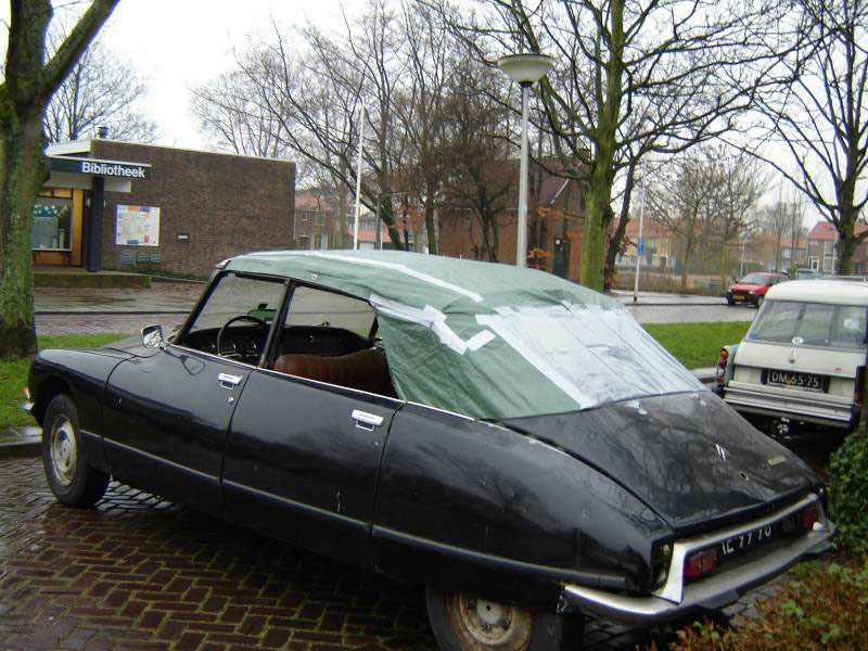

Wat ik jammer vind bij de DS van Egbert, en bij de meeste 4-drs cabrio’s, is dat de achterklep rechte hoeken heeft. De punten die om het achterraam heen gaan en waar origineel het scharnier van de berline opgeschroefd zit verdwijnen omdat de klep anders niet kan scharnieren. Hieronder een foto van de DS van Egbert toen hij bezig was met de kapconstructie. (ik heb toendertijd 2 artikelen over zijn ombouw gescchreven voor La Bombe, hopelijk vind Egbert het geen probleem als ik deze foto’s ter illustratie gebruik)
Dit is echter alleen het geval als je een enkelvoudig scharnier gebruikt waarbij de achterklep over een enkele as scharniert. Als je een vierstangenmechanisme gebruikt dan heb je veel meer vrijheid en kan volgens mij de originele lijn veel meer intact blijven. Dit zorgt mijns insziens voor een mooiere overgang van achterklep naar achterspatborden. Ik heb een plaatje van de DS van Egbert aangepast om het verschil te laten zien, voor de DS van Egbert was het toen al te laat ![]()
Het vierstangenmechanisme zou wellicht een identiek exemplaar van de motorkap kunnen zijn, maar het kan zijn dat je een eigen mechanisme moet ontwerpen om de juiste draai te kunnen maken.

patri schreef:Ik volg dit draadje een beetje in stilte, Maar ik heb nu toch nog een vraag. Ga je nog een vouwdak maken. net zo als egbert. of laat je het zo.
groet patri
Ja dat is wel de lange termijn planning. Eerst is dit nu het platform om de sterkte van mijn verstevigingen in de praktijk te toetsen, en er gewoon mee te gaan rijden. Het is hier vrijwel altijd mooi weer, maar het kan soms heel even heel hard regenen. Bovendien hebben we hele brutale apen die overal inklimmen, alles openmaken en vervolgens alles volschijten. Een dak is daarmee onontbeerlijk.
Voorlopig maar gewoon zo rondrijden. Ik zal een dak maken op een soort van tentframe, dus geen klapdak. Ik ken mezelf; ik zal er het geduld niet voor hebben om dat mooi te maken. Dus bij regen; stoppen, tentje opzetten (gebruik makend van bestaande b en c stijl posities) en het dak erover heen spannen.

Kwa achterklepscharnier heb ik de bestaande pilaar afgesneden en afgerond, deze is nu even hoog als de rugleuning van de achterbank;
Ik denk dat ik van hout een mal ga maken om dit mooi te laten verlopen tussen rugleuning en scharnier en dan dit in aluminium laat gieten. Aan de andere kant; dit zal een bevestigingspunt moeten worden van het vouwdak.

Het probleem daarmee is dat er erg veel kennis nodig is om een dak te maken. Het dakj zelf is geen probleem, dat ga ik net als Egbert doen met plastic en duct tape tot ik de juiste vorm heb en het dan door een van de vele stofferders bedrijfjes laten kopieren in canvas.
Het probleem is het opklapframe. Zelfs Egbert is hier een tijd mee bezig geweest. Ik ken niemand hier die ik dat werk zou willen toevertrouwen. Dingetjes laten maken in polyurethaan, gietaluminium bekleding etc is geen probleem, ook dingen namaken gaat prima, maar zodra er serieuze engineering nodig is is het een ander verhaal. Daarom ga ik zelf een demontabel frame maken.
