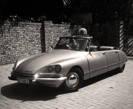

Inmiddels al ruim 2000 km gereden met de cabrio, Maandag gaat hij naar de bekleder, kost me maar liefst 170 euro voor alles behalve de stoelen. Wat een land!!! Ik zal er wel regelmatig op bezoek moeten gaan om het in de gaten te houden. Hij heeft mijn eend en mijn break ook bekleed, maar ging af en toe toch wel de fout in.
Chassis houdt zich prima; het computermodel is blijkbaar behoorlijk dicht bij de werkelijkheid. Er heeft na de initiele doorbuiging van 2-3 mm (gemeten van bovenkant vorruit tot middelste haak van de achterleuning 1773 mm) geen verdere meetbare deformatie plaatsgevonden. Geen scheuren ontdekt op de zwakke plekken.
Rijden is nog steeds een heel groot feest. In Mei is de enorme oldtimerbijeenkomst in Pietermaritzburg; 1000 auto’s en altijd wel een stuk of 15 citroens (eenden, tractions en dssen) Daar ga ik adverteren met mijn ombouwkit.
Ik heb een gerevseerde stuurunit gekregen (het hele ding, rondsel en al) De eigenaar had hem gekocht maar hij bleek te lekken, toen heeft hij er op aanraden van mij een Citrotech unit opgezet. Nu wil ik graag testen waar hij lekt, maar dan zonder hem op de auto te zetten. Ik heb immers een testbank! Weet iemand de aansluitingen van de stuurbekrachtiging? (druk en retour) zodat ik hem op mijn testbank kan aansluiten?
Het rijden is nog steeds geweldig, alhoewel vandaag met een gevoelstemperatuur van 45 graden is het erg heet wanneer je voor het stoplicht staat te wachten. Een onaflatende stroom van leuke reacties, de hele dag door. Verbruik is wel redelijk hoog; 1 op 7, maar ik heb eigenlijk alleen nog maar in de stad gereden en dan ook best wel stevig. Ga nu wat rustiger rijden en ook wat langere afstanden. Met de Break haalde ik 1 op 9 1 op 10, maar dat was op heeeeele lange stukken
